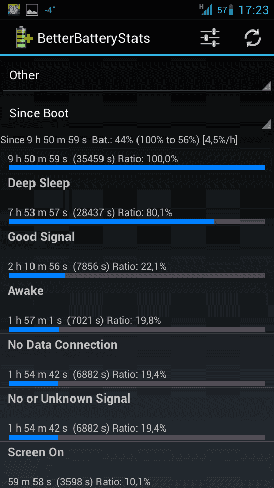

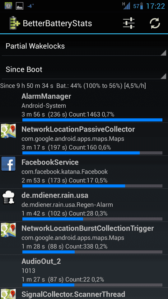

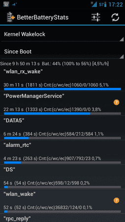

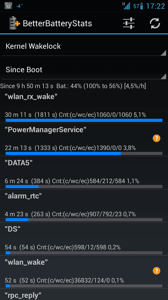

bin ja noch auf der vom 17.02. mir ist aufgefallen, dass es wieder wakelock-themen gibt, und zwar kernelwakelocks, die aber - wenn man recherchiert- letztlich partial wakelocks sind.
vor allem aus dem umfeld google maps.
das war bei den versionen von anfang februar nicht der fall.
Verstehe nicht ganz, und habe keine Ahnung wo diese abrufbar sind, beziehungsweise was genau das sein soll. :huh:
mit betterbatterastats (zum beispiel), siehe screenshots.
du siehst im bild "other" (mit der endung 47 i dateinamen) die differenz von awake und screen on. genau das ist nicht gewünscht (hier eine differenz). bei screenaus soll das tel im deepsleep sein und sonst nichts.
(ausnahme: du hörst musik z.b.).
wenn es eine differenz gibt muss irgendwas dein sensa davon abhalten in deepsleep zu gehen.
was das sein könnte sieht du in kernel wakelocks und partial wakelock.
bei den partial wakelocks sieht man maps. das ist bekannt, dass maps wakelocks verursachen. es gibt eine maps version (etwas älter), die das nicht tut. die hab ich mal im kang-thread von der CM10 gepostet.
bei recherche der kernel wakelocks stand, dass das eigentlich partial wakelocks sind (was nicht so schön wäre).
es ist ziemlich anstrengend, diese sachen in der tiefe zu eruieren. jedenfalls war es bei dieser rom anfang des monats so, dass screen aus auch deep sleep bedeutet hat - wie es sei soll (wenn ich mal musik hören in dieser betrachtung außen vor lasse).
seitdem haben die wakelocks ganz schön zugenommen. merken tust du es am akkuverbrauch. der ist bei mir seit anfang feb schon angestiegen, so dass ich die letzten tage (wieder) angefangen habe, dass genauer anzukucken.
wenn nun ein neuer kernel kommt und außerdem der albinoman sehr fleißig neue versionen erstellt, wird sich da sicher ständig was dran tun. außerdem bin ich nicht der einzige der sich das anschaut. grade bei xda sind viele die danach kucken und fragen.
hoffe, ich hab das einigermaßen verständlich erklärt.
