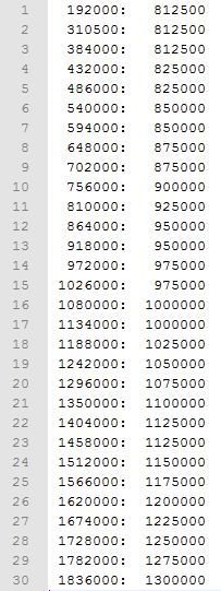

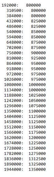

ich hab grade mal die spannungstab angeschaut, die albino liefert. die 1.3V sind erreicht bei 1,84GHz (das ist auch der höchste wert der in der spannungstab gelistet ist.)
ansonsten ist es meines wissens nach der lebensdauer unserer CPU schon zuträglich, mit den temperaturen möglichst unten zu bleiben.
bei 1,62GHz liegen bei unserer ROM wie albino sie zurzeit ausliefert genau 1.2 V an - vielleicht will albino diesen spannungswert nicht überschreiten, um immer lieb&nett zur lebensdauer unseres sensa zu sein ;) ;)
ich hab im anhang mal diese tab hochgeladen. dabei sieht man die unterschiede zu mitte februar (linkes bild): untenrum hat er die spannung leicht erhöht, oben ist er mitte feb mit der spannung etwas höher gegangen. die werte von heute im rechten bild.
