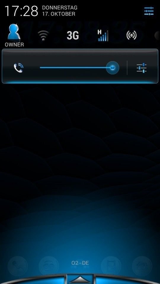

wollte meine Frage nochmal hochholen :rolleyes2:
also bei mir stehts netzclub
Bei mir steht ebenfalls nichts. Aber bei mir steht ja nicht mal was da, wenn ich die verfügbaren Netze manuell abrufe :) da bleibt die Zeile einfach leer. Ich kann das dann trotzdem auswählen, aber Name wird keiner angezeigt. JA!mobil kennt er wohl nicht...
Es steht im Sperrbildschirm, falls man ihn nutzt. Ansonsten, wenn ich im Net bin ganz unten (siehe Foto).
