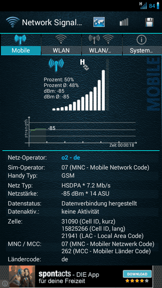

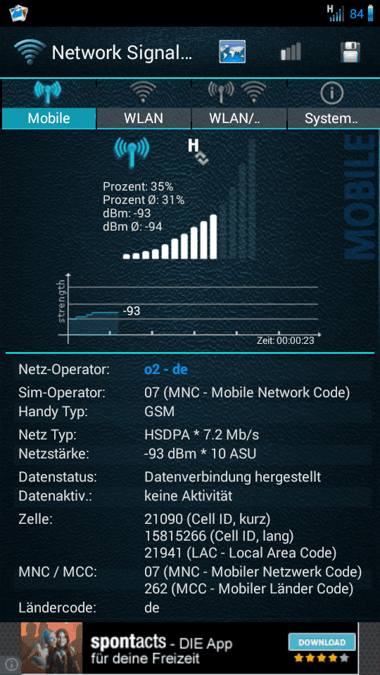

Es gibt ganz gute Apps um die Qualität seines Providers zu testen.
Network Signal Info, Phono, Elixier, Open Signal .... nur um mal ein paar zu nennen.
Hier mal ein Beispiel: Die höhere Empfangsstärke habe ich mit der von GetRil gewählten RIL.
