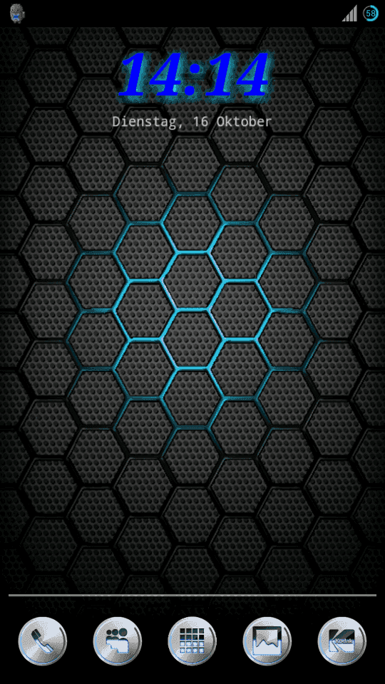

in der Changelog der Build vom 13.10 steht: Added circle battery
wie und wo kann ich die Prozentanzeige einstellen? Habe gerade zum ersten Mal ein CustomROM auf meinem XE..
Danke
Bei dem Update vom 13.10 ging es nur über eine komplette Neuinstallation des Roms. Flash dir die 15.10. drüber, dann kannst du die Prozentanzeige einstellen.
