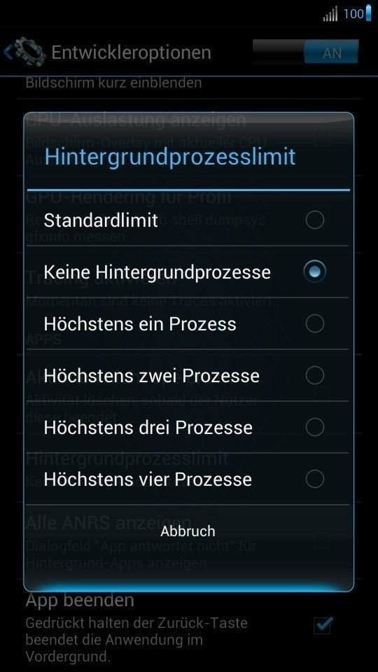

Man kann in den Einstellungen Hintergrundprozesse einschränken oder aber auch komplett deaktivieren. Einfach mal bisschen austesten.

Nur, wenn keine Prozesse im Hintergrund laufen, dann funktioniert whatsapp nicht oder?
Weil dann doch keine Nachrichten mehr ankommen oder etwa doch?
Dafür ist dann die Einstellung: 1 Hintergrundprozess.
Bei mehreren erwünschten Hintergrundprozessen wäre ein Taskmanager angebracht, bei dem dann Ausnahmen definiert werden können.

Habe die Hintergrund Prozesse deaktiviert und es kommen Whatsapp und SMS Nachrichten an!
