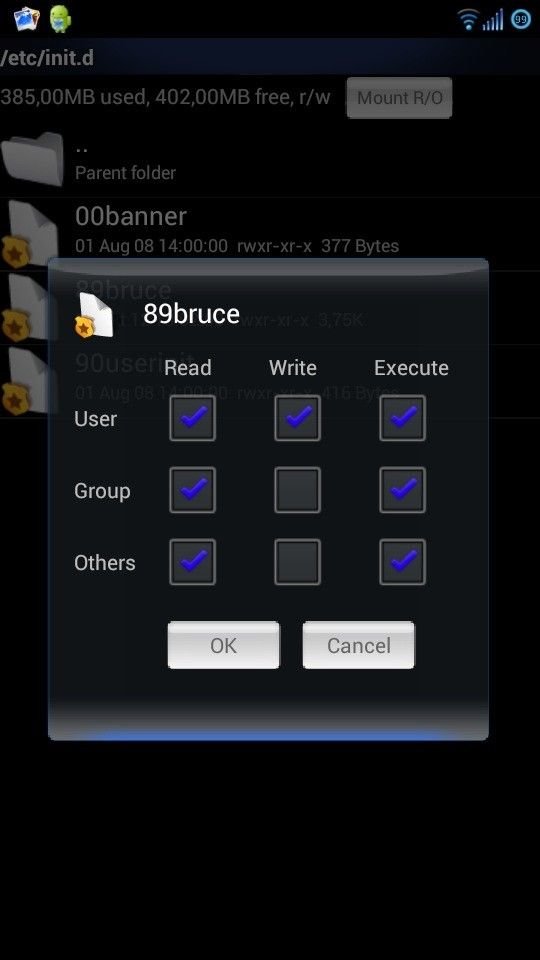

was muss ich mit der datei machen ( system/etc/init.d/89bruce ) ?
welche Rechte muss ich in den Einstellungen einschalten.
bitte um hilfe, mache es zum ersten mal... danke
Hi, als erstes brauchst du einen Explorer mit dem du ins System kommst. Wer ein gerootetes Handy hat, sollte sich den Rootexplorer zulegen. Eine Investition, die sich lohnt.
Ich setz gleich noch ein paar Screenshot ein.
Die Datei "89bruce" muß so verändert werden, daß Sweep2Wake der Wert auf 1 oder 2 gesetzt ist. Mit dem Texteditor hab ich es auf dem Handy leider nicht hinbekommen. Hab die Datei auf den PC kopiert und mit Notepad angepaßt, gespeichert und dann wieder aufs Handy geschoben. Ich hab die Textdatei so auf der Speicherkarte belassen, da nach einem neuen Flashvorgang die Prozedur wiederholt werden muß. Die alte Datei löschen, neue Textdatei einfügen, umbenennen (.txt Endung entfernen), Rechte vergeben (siehe angehängtes Bild).
Oben auf Mount R/W drücken. Jetzt müßte da Mount R/O stehen.
Rechte ändern: Länger auf 89bruce drücken, dann auf Permissions und dann entsprechend dem angehängten Bild abändern.
Abschließend einmal neu Booten. Jetzt müßtest du dein Handy (Display) per Wischen von links nach rechts einschalten und von rechts nach links gewischt ausschalten können.
Schwitz, hoffe, das reicht fürs erste. Hört sich kompliziert an, ist es aber nicht. Ich mach das fast jeden zweiten Tag. Bruce ist sehr fleißig!!!
