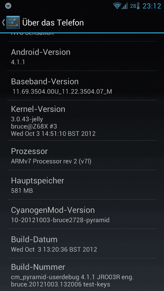

Hallo Zusammen, Rom läuft mittlerweile ganz gut, habe nochmal die .zip vom 3.10 geflasht und der Kernel wurde wieder aus der .zip übernommen.
Habe aber jetzt 2 Problemchen
1. Lässt sich der CM Updater deinstallieren? Irgendwie setzt der mir ständig ein "Wurde leider beendet"
2. Ich bekomme den Nova Launcher nicht zum laufen.. als Launcher läuft immer Trebuchet
LG
