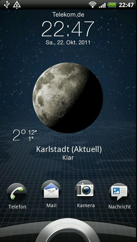

Im Lockscreen erscheint keine Wettervorhersage.
Unter Wetter/Einstellungen kann man nicht die autom. Wetteraktualisierung aktivieren, ebenso kann man die Aktualisierungshäugigkeit nicht einstellen.
Wie kann man dies beheben?

Du mußt natürlich unter Personalisieren den Displaysperrbildschirm "Wetter" auch auswählen/Anwenden.

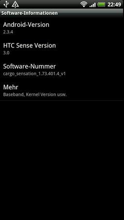

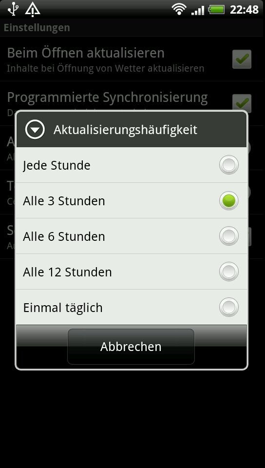

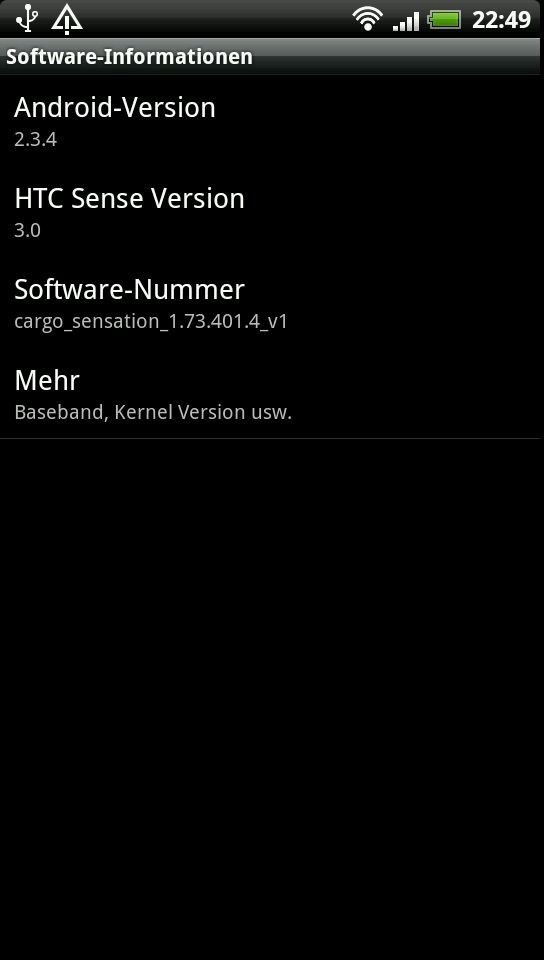

Ich hab extra für dich, nochmal die, 1.73.401.4_v1 geflasht.
Die autom. Wetteraktualisierung ist aktiviert und die Häufigkeit kann auch eingestellt werden.
Ich hab die ROM Version neu geflasht, so wie ich sie anbiete, ohne weitere Änderungen.
Es funzt doch alles...

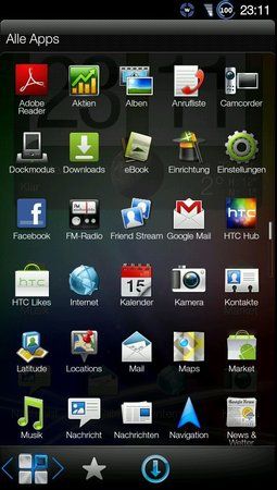

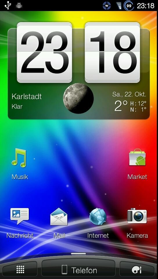

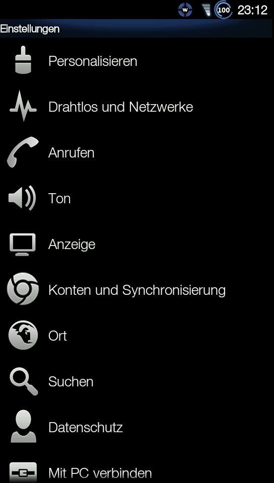

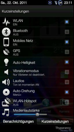

So damit du nicht denkst, das ich nix mach, hab ich das Theme geflasht.
Full Theme Thyparancy - Honey HD ReleaseVersion V1.0 - Sept 16th, 2011 for XE based ROMS (1.72.401.1)
Thyparancy Honey HD V1.0 - Full Theme - With Recent Apps enabled in Notification Pulldown
Klappt, natürlich, auch bei der ROM Version 1.73.401.4!!:thumbup:

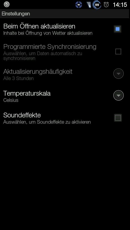

Ciao Cargo,
erstmal Danke für deine Bemühungen.
Der Wetterlockscreen ist aktiviert, aber unter Einstellungen kann ich nur "aktualisieren beim Öffnen" auswählen. Der Rest ausser Temperaturanzeige kann man nicht anklicken. Es wird dunkelgrau dargestellt.
Kann vom Handy aus gerade kein Screenshots hoch laden. Es erscheint nur Datei auswählen, aber es erscheint nichts, wo man etwas auswählen kann. Liefere es nach, wenn ich an einem Rechner sitze.
Habe es nun auch drauf. Danke noch mal für deine Mithilfe. Nur das man bei mir keine Zeiteinstellung bei der Wetteraktuallisierung vornehmen ist mir noch ein Rätsel...

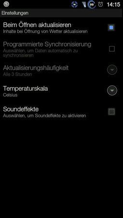

whg schrieb:
Ciao Cargo,
Anbei der Screenshot. Kann immer noch kein Wetter autom. aktualisieren. Hat jemand eine Idee?
ich glaub dein Problem erkannt zuhaben...
Du hast beim Einrichtungsassistent den Hintergrunddienst wohl nicht aktiviert.
Gehe zu:
Menü-> Einstellungen-> Konten und Syncronisierung->
bei Hintergrunddaten und Automatische Syncronisierung Häkchen rein...
Reaktionen: cargo
Das war es. Danke.
