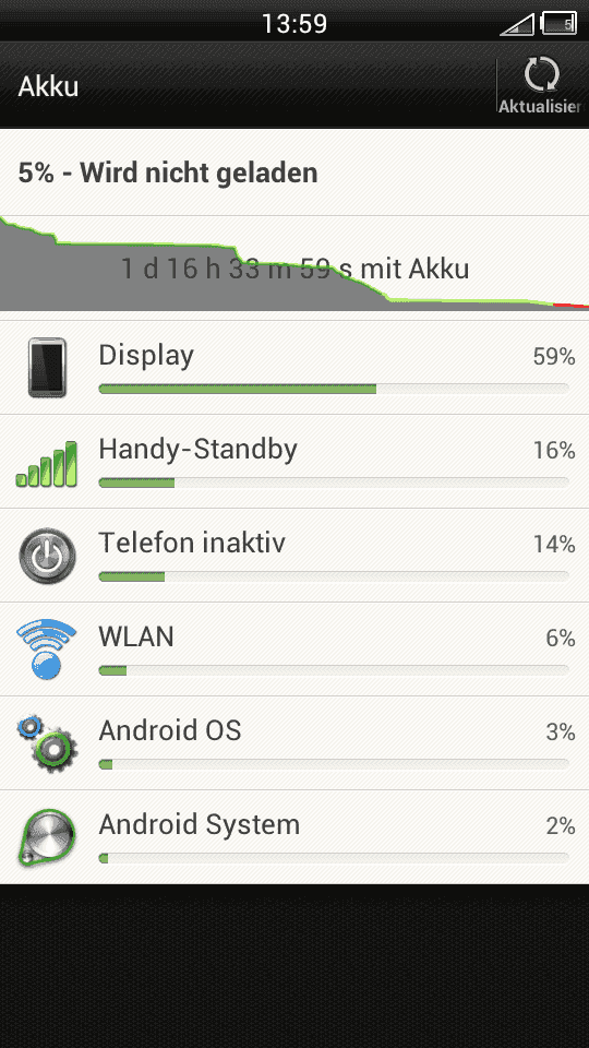

Hmm ist echt seltsam...solang ich nicht raus finde was dieser Fehler ist kann ich ihn nicht beheben. Wegen Akku hier mal ein pic von heute.
