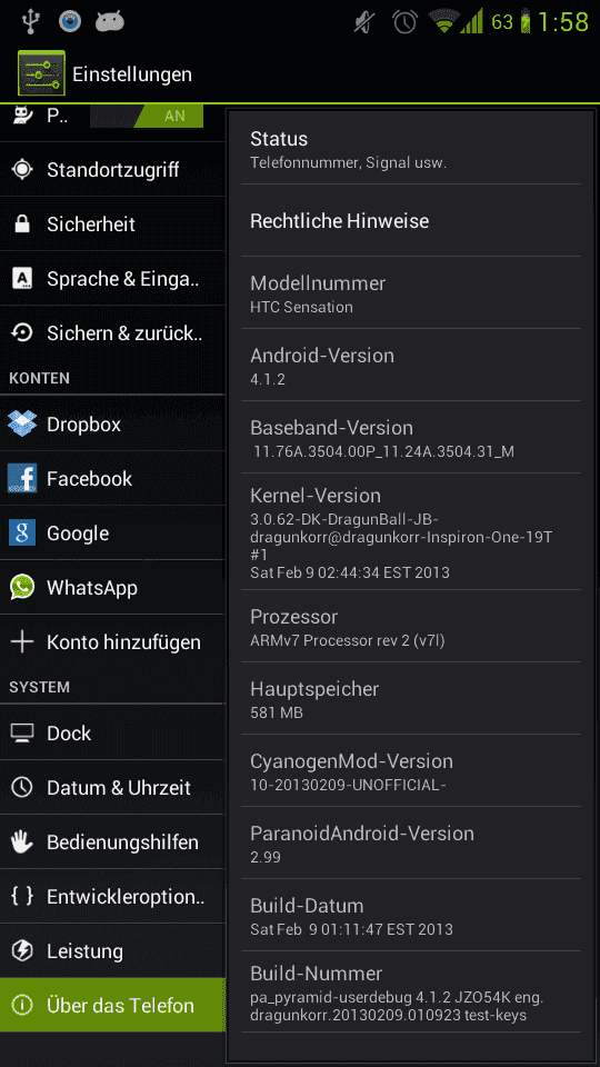

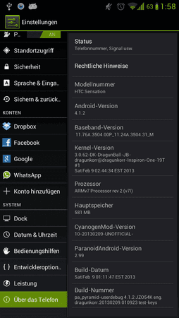

Habe oft willkürliche Reboots...z.b. bei der Herstellung einer USB Verbindung nach Klick auf "USB Speicher aktivieren"
oder auch nach Klicks auf Update im Store..

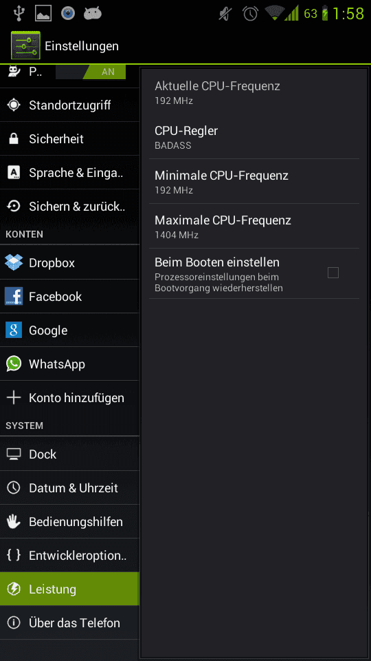

Was kann ich da noch versuchen? Stand vorher auf "intellidemand", jetzt mal auf "badass"..
V26
