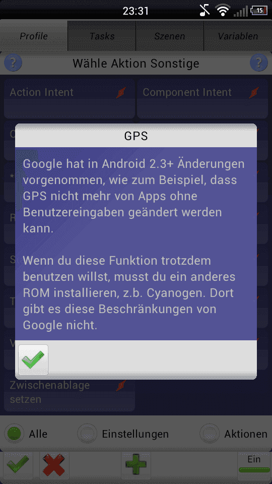

Habe grad festgestellt als ich tasker wieder einstellen wollte, das tasker kein Zugriff mehr auf GPS hat... :(
Könnte das gefixt werden?
Gesendet von meinem HTC Sensation XE with Beats Audio Z715e mit der Android-Hilfe.de App
GPS hab ich eigentlich nicht angefasst...obwohl...ich KÖNNTE es mir vorstellen. Allerdings glaube ich das nicht. Reche am WE mit einem kleinen Patch.

hier ein Screenshot, vll hilfts beim beheben ;)

Ja, das Update. :D Hab mir extra Tasker gekauft und bei mir funktioniert es perfekt. Auf Wunsch kann ich dir aber nochmal die ungemoddete gps-conf schicken. Wenn es mit der auch nicht klappt, dann liegt der Fehler nicht an der ROM.
