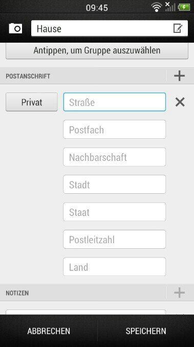

Kannst Du eine Postanschrift bei den Kontakten angeben und wenn ja wie?
Auch das funktioniert ja bei mir bzw. ihr nicht
Also wenn ich auf den Kontakt gehe, dann Menütaste drücke, dann auf Kontakt bearbeiten, in dem Fenster ganz unten auf "Anderes Feld hinzufügen" und dann auf Postanschrift dann geht das doch alles. Zumindest bei mir. Siehe auch den Screenshot...

Ja so kenne ich das auch. Aber weder die Option zusätzliches Feld noch oben neben dem Namen das Symbol für Fotos habe ich

Das ist ja dann wirklich sehr komisch. Hast du vielleicht bei der Installation der ROM irgendetwas entfernt, was die Kontaktapp einschränken könnte (habe nicht mehr im Kopf was man da alles auswählen konnte)... Oder vielleicht war wirklich dein Download defekt. Sehr komisch alles.
