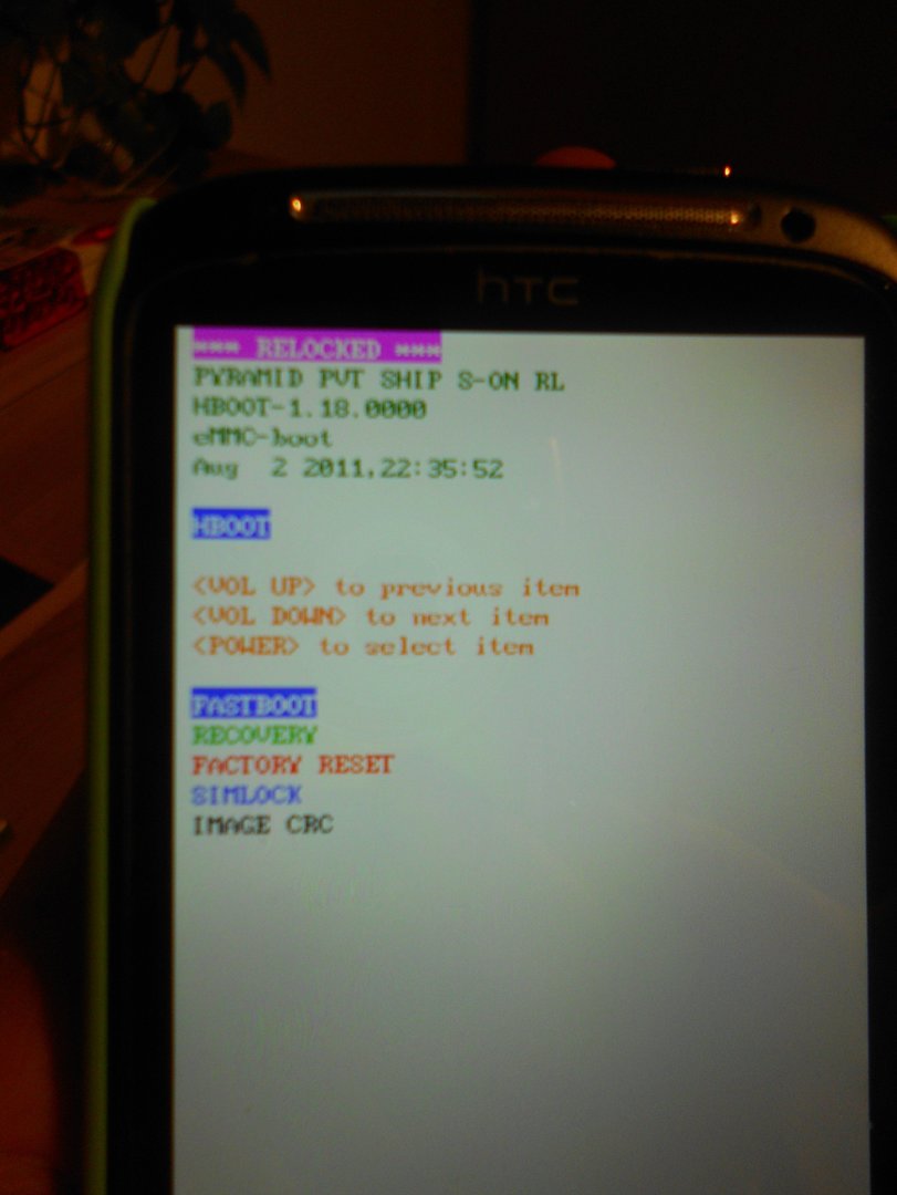

So ich habe das S-off über die HTC Seite gemacht, wollte dann eine Originale RUU drauf spielen. Alle schritte gemacht aber jetzt steht bei meinem Handy RELOCKED und S-on :scared: und ich kann keine Originale Firmware drauf spielen. Weis jemand warum?

Kannst du mal ein Screenshot einstellen?

Welche RUU hattest du geflasht?

so hallo nun habe ich mal ein bild gemacht, ich habe die RUU version von dir versucht. einmal
RUU_Pyramid_HTC_Europe_1.35.401.1_Radio_10.43a.
das wurde dann abgebrochen und wenn ich die
RUU_Pyramid_HTC_Europe_1.50.401.1_Radio_10.56.9035.00U
runterlade und starten will wird es gelich abgebrochen
und fehler An-error 5001 0x80070002
also soweit ich das bis jetzt mit gekriegt habe können da dort drei überschriften stehen
*** LOCKED *** ~~> bootloader kann über HTCdev entspeert werden
*** UNLOCKED *** ~~> bootloader wurder über HTCdev unlocktoken freigeschaltet
und
*** RELOCKED *** ~~> bootloader wurde wieder geschloßen
ich kann bei meinem sensa hin und her wie ich lustig bin zwischen relocked und unlocked springen und zwar muss du halt nur noch mal in adb und dort den unlock durchführen so wie htc es dir schon mal in der anleitung erklärt hat

so habe es jetzt geschaft es ist jetzt unlocked, aber noch S-on. jetzt wollte ich die originale Ruu europe drauf spielen, habe ja vodafone drauf. wenn ich die 1.50 runterladen möchte kommt immer konnte nicht runtergeladen werden habe jetzt die 145. runtergeladen wenn ich die dann auf mein sensation drauf spielen will kommt immer fehler 155 abbild update fehler. was mache ich falsch. vielleicht weil ich die 150 von vodafone drauf habe und es dann nicht auf eine vorige zu installieren?
oder weil noch s-on ist?
