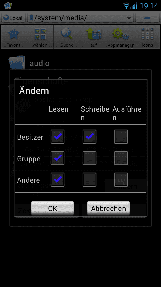

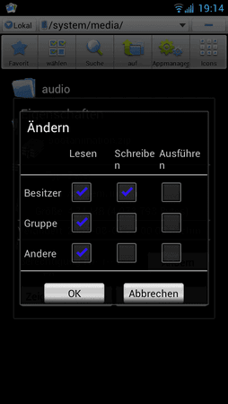

Wenn du den ES Datei Explorer hast, musst du lange auf die Datei drücken, wenn sie in /system/customize/resource ist und dann Eigenschaften wählen. Dort kannst du den CHMOD ändern. "Besitzer" braucht alle drei Zugriffsarten, "Gruppe" und "Andere" alles außer "Schreiben".
mfg Marcel

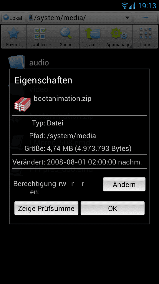

So muss das aussehen:
