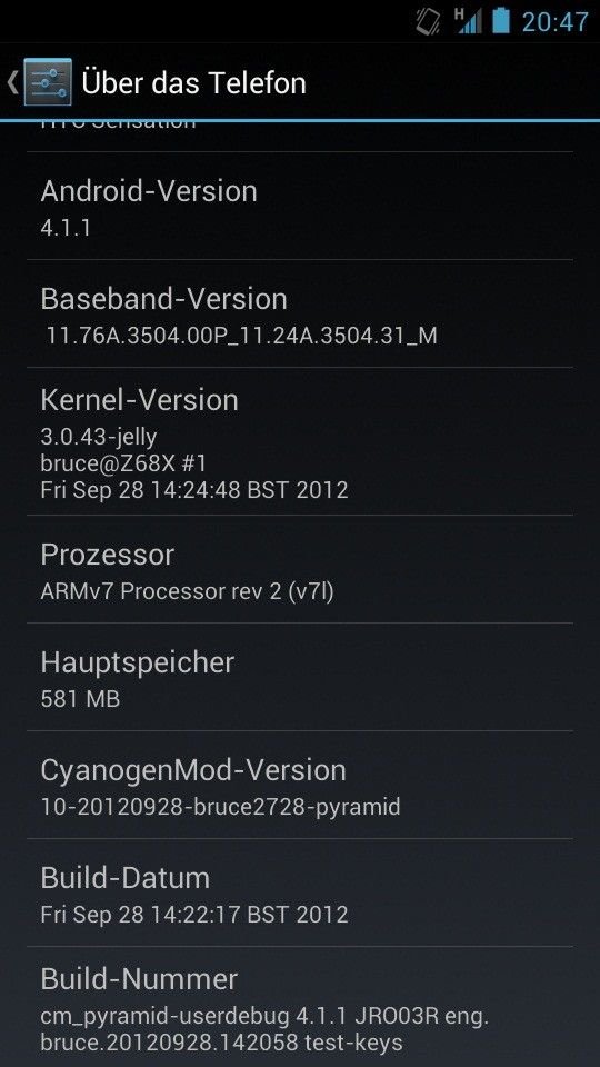

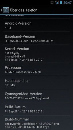

Moin! Ich hatte vorher die Custom Rom ViperS 1.3.0. Nach einem Update hatte ich dann ständig Abstürze. Deshalb habe ich mich für eine neue Rom entschieden -> siehe Bild. Seitdem habe ich ganz furchtbaren WLAN-Empfang. Sobald ich 5m vom Router weggehe sinkt der Empfang rapide. Nach 10 Min geht gar nichts mehr. Es liegt definitiv nicht am Router bzw. der Signalstärke.

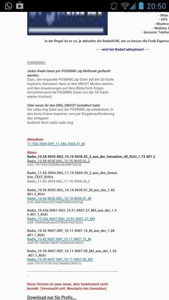

Wollte dann eine neue Radio flashen, aber habe dann gesehen, dass ich die neueste habe -> siehe Bild.
Dann habe ich zur alten Rom zurückgeflasht, aber der Empfang ist nun auch da unerträglich.
Hat jemand ne Idee? Schon mal Danke für jede Form von Hilfe

Wenn das nicht hilft kannste auch mal andere Radios probieren, entweder die Allerneueste 76c oder langsam rückarbeitend die davor bis dir eine taugt.
Bin grad zu müde den Link zur 76c raus zu suchen, findeste aber auch auf xda.
Probier aber erstmal wieder ne andere (aktuellere!) Rom.

hast du denn auch mal verglichen welches Radio du hast wenn der Empfang gut ist und dann wenn er schlecht ist ? ich würde mir das mal aufschreiben und dann ggf. das Radio mit dem der Empfang toll ist nachflashen, wenn du z.b. CM 10 drauf hast.

Nee, ist nicht das Gleiche. Das Radio ist auf net anderen Partition. Die RIL, die wird mit der ROM geflasht. Und da in AOSP und Sense sicher andere RILs eingesetzt werden, kann das mit einem Radio aus der etwas älteren Riege durchaus Probleme bringen.

Ich muss gestehen, dass ich da einen kleinen Fehler eingebaut habe. Ich meinte eine ältere Radio. Das ist die Radio_10.56.9035.00U_10.14.9035.01_M_aus_der_1.45. 401.2_RUU. Läuft jetzt alles sehr stabil :thumbup:
