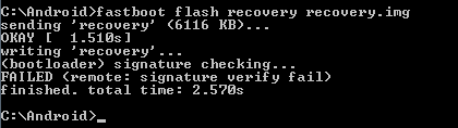

PS: Wenn ich den Recovery flashen will kommt
Hast du den Bootloader wieder geunlocked? Wenn nein mach das mal und versuch dann nochmal das Recovery zu flashen.
