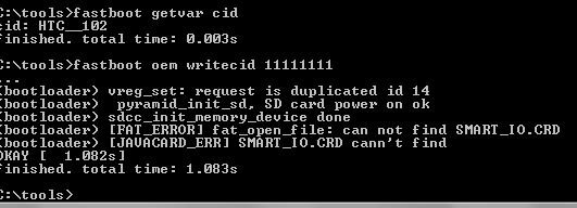

Hast du mal eine Anleitung für die SuperCID, habs schon mal irgendwo gesehen aber finds grade nicht :D
Klappt nicht, kommt die Fehlermeldung (Anhang)
Dann weiß ich es leider nicht. :(
