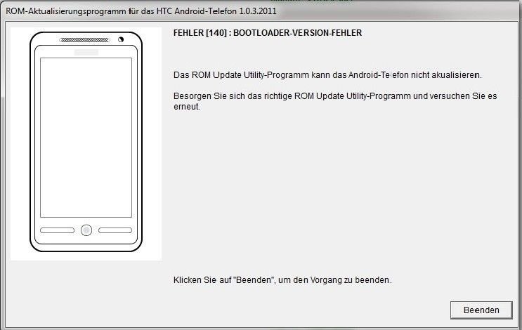

ich habe das Problem, dass ich bei meinem Sensation XE wieder das Stock-ROM gespielt und danach die ICS Updates OTA installiert habe. Jetzt bin ich natürlich LOCKED, S-ON, CID HTC__102 und habe den H-Boot 1.27.000000 drauf.
Da ich aber mit der HTC ICS Version 4.0.3 einige Probleme habe, möchte ich wieder zum Gingerbread ROM zurück (Natürlich will ich es dann wieder unlocken, s-off und es rooten). Leider kann ich die RUU_Pyramid_LE_HTC_Europe_1.73.401.4_Radio_10.58.9035.00U_10.15.9035.02_2_release_220036_signed
nicht installieren. Es kommt folgende Fehlermeldung nachdem er es schon fast installieren wollte: FEHLER [140] Bootloader-Version-Fehler
Kann mir irgendjemand bei diesem Problem behilflich sein?
Ich habe schon stundenlang im Netz nach einer Lösung gesucht, aber leider keine gefunden...
Achso, ich habe das auch mit der SuperCID: 11111111 probiert, aber da kommt dieselbe Meldung.
Mit s-on kannst du nicht einfach eine RUU mit einer niedrigeren Bootloader-Version installieren. Das geht nur mit s-off! Meiner Meinung nach bleibt dir nichts anderes übrig, als zu warten, bis s-off auch mit Hboot 1.27 mit Revolutinary geht.
