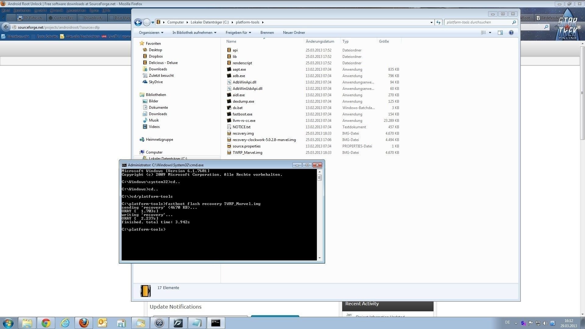

Hi,
ich hab heut nochmal die Recovery geflashed und einen Screenshot gemacht, sieht alles normal aus beim flashen, nur das Wildfire bleibt beim HTC Logo hängen.
