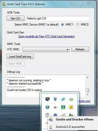

Ich schaffe es leider nicht zur goldcard ohne CID
Wenn ich die microSD wie cardreader einlege, bekomme ich auch keine CID
Dann versuch mal MMC0
Gleiches Resultat... ich bin am Verzweifeln :blushing:
Es gibt auch andere Programme, die eine cid aus einer Karte aus dem kaftenleser bekommt ;)
