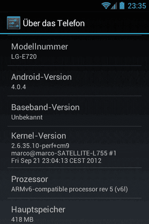

bei meiner Freundin ließ es sich problemlos installieren (siehe Bild)
Die Prozedur ist die übliche bei cm9:
  1. backup nandroid ( "backup and restore" > "backup" )
  2. wipe data/factory reset
  3. wipe cache partition
  4. format /system ( "mounts and storage" > "mount /system" > "format /system" > "unmount /system")
  5. flash zip ROM
  6. flash zip Google Apps (gapps)
  7. Reboot
  8. Enjoy!
Ich werde berichten, ob's stabil läuft, oder ob es bugs bibt.
gruß Ivo

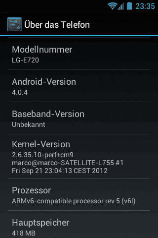

  5. flash zip ROM
  7. Reboot
  8. Enjoy!
gruß Ivo
