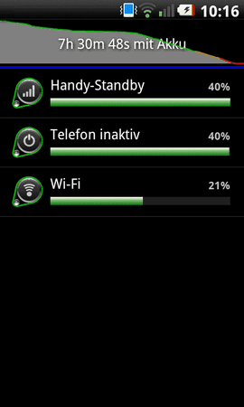

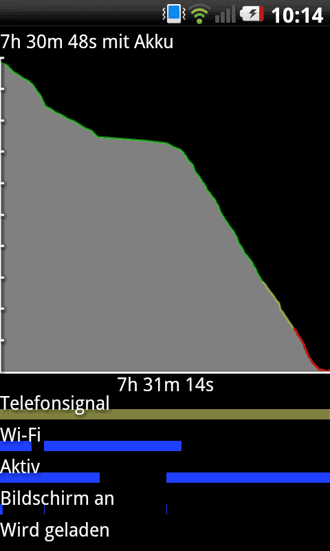

Hallo, ich habe das gleiche Problem. Seit kurzem ist mein Akkuverbrauch enorm hoch, auch wenn ich das Handy nicht benutze. Dabei fällt vorallem auf, dass der Modus "Aktiv" große Auswirkungen auf den Verbrauch hat.
Kann mir nun jemand sagen was Aktiv bedeutet und wie ich dagegen vorgehen kann?

Auch ich hatte bis vor kurzem das gleiche Problem mit Cyanogenmod 10. Die Kurve der Akku-Statistik zeigte manchmal in einem Zeitraum steil nach unten, in dem ich das Gerät nicht verwendet hatte. Unter "Apps" ist mir irgendwann aufgefallen, dass Google Maps trotz seltener Verwendung häufig aktiv war. Die Lösung war einfach: Deinstallation von Google Maps. Seitdem ist das Problem nie mehr aufgetreten.
Bingo.
Ohne Google Apps hält der Akku länger durch.
Bei mir hat es Auch geholfen den Governeur bei den CPU Einstellungen auf Conservative zu stellen.
