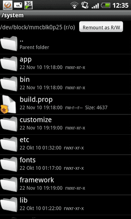

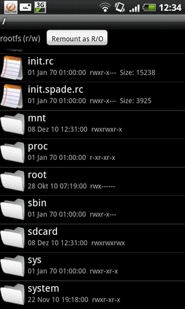

Folgendes Problemchen^^: Ich habe es mal probiert wie du gesagt hast aber der Root Explorer springt bei mir immer auf R/O um sobald ich in den System ordner gehe... und wenn ich dann auf "Remount as R/W" drücke dann tut sich da leider nichts... brauchst man evtl doch S-off?
Oder kann es was mit dem USB-Debugging zu tun haben? Das ist bei mir nämlich dauer-an...
Edit: wenn ich dann in den resource ordner navigiere und auf "Paste" drücke dann kommt nur eine fehlermeldung "this file system is read only"... :( hmpf

Liegt daran das dein Root Explorer nicht auf der aktuellsten Version ist.
Update ihn ( natürlich legal ) und dann klappt das auch ! :smile:

EDIT: HAB den Root Explorer Updated und jetzt gehts :) Vielen dank!
