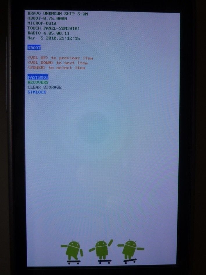

ich habe mein Desire unrooted weil ich es einschicken muss. Soweit alles gut funktioniert. Original HTC 1.32 installiert und funktioniert. Einzigste was nicht geht, ist der Recovery Mode. Clockwork Mod ist entfernt, aber wenn ich jetzt "recovery" auswähle passiert nichts (vgl Screenshot). Was nun? Jemand eine Idee?

Aehm laut Screenshot ist das ein Desire (ohne HD - Codename "BRAVO")
Du hast Dir ein Desire-ROM geflasht - das Radio ist auch vom Desire (ohne HD) :flapper: - wenn das kein Desire ist, sondern ein DHD, hast Du nun ein problem...
haha...ok 1:0 für dich...nee das hab ich schon richtig gemacht...den Screenshot hab ich gegoogled...der soll nur die Stelle zeigen die ich meine. Ich habe das schon richtig gemacht. Alles Desire HD Software Stand WWE 1.32. Jemand eine Idee bzw. das gleiche Problem gehabt?
Wie kommt man ins das oben genannte Bootmenü rein?
Der grund warum ich es einschicken muss, ist dass die Lautstärke Tasten nicht mehr gehen. Ich kann es also nicht prüfen :) Ich habe versucht über den ROM Manager ins Recovery zu gehen. Weiß aber auch schon vom alten Desire, dass nach dem Entfernen des Clockwork Mod an der Stelle nichts mehr kommt.

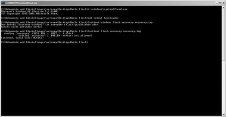

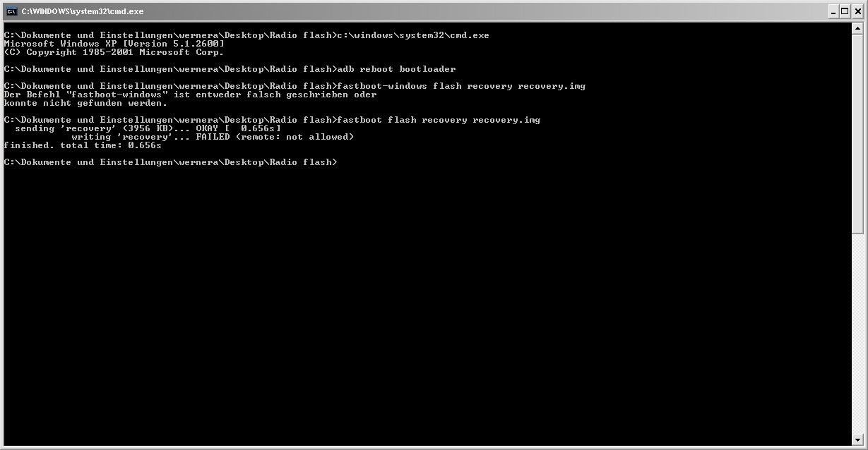

ok...ich hab alles wieder gemacht...bekomme jedoch eine Fehlermeldung. Das HD is Radio S-Off und Rootet. Easy Radio S-OFF hatte auch Erfolgsmeldung gebracht. Wie kann das sein?
Im Bootloader stehen folgende Infos:
Ace PVT SHIP S-OFF
HBOOT-0.85.0007
MICROP-0438
RADIO-26.03.02.26_M
eMMC-boot
Oct 11 2010, 12:47:02
Jemand eine Idee?
Andy
Ok...hat sich erledigt...musste ENG S-OFF machen und nicht nur Radio S-OFF. Danach gings. Zum Entfernen des ENG S-Offs kann ich jetzt aber das Easy Radio Tool verwenden? Radio S-Off entfernt automatisch auch das Eng S-Off?
