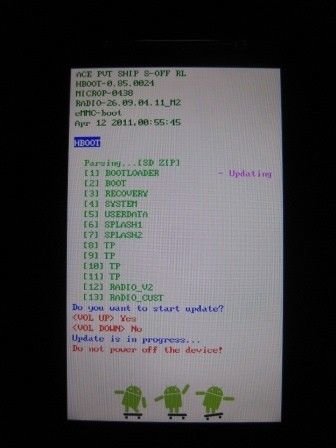

So sieht es jetzt seit gut 20min aus:
Deine SD ist glaube ich nicht richtig am Laufen, schonmal ne Andere ausprobiert?
