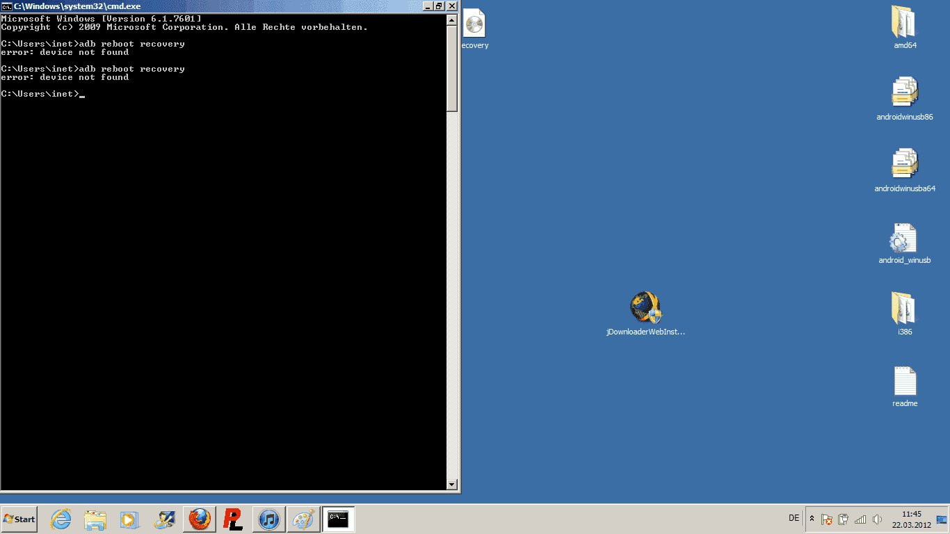

wenn ich das eingebe erscheint immer diese meldung

Du bist dir ganz sicher, dass du im Ordner der adb.exe bist?
Sollte etwas tiefer vergraben sein, im platform tools Ordner glaube ich.
Mir scheint es aber eh so, als hättest du kein Recovery drauf.
