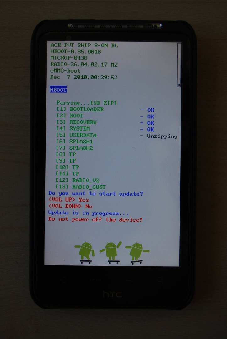

Ok also es sieht anders aus! Vorher war nicht's von parsing... [SD ZIP] zu lesen, wahrscheinlich war's also nur eine fehlerhafte PD98IMG.zip (vlt sollte man MD5 hinschreiben, dann hätt ich es gemerkt). Als Neu-DHD-Besitzer wusste ich nicht das da noch was kommt...
Sorry für den Wirbel! Beim Milestone sieht halt alles anders aus =)
genau, dann geht der die zip durch und fragt dich ob du das Update flashen willst. Muss man glaub ich mit Vol-up bestätigen und dann sollte das wie auf meinem Bild ablaufen

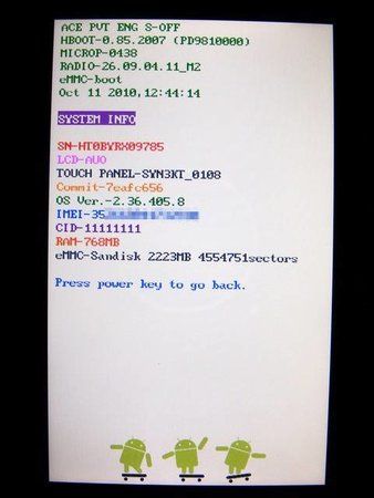

So sieht der Bootloader bei S-Off und Super-CID übrigens aus (hier der Punkt SYSTEM INFO aufgerufen):
