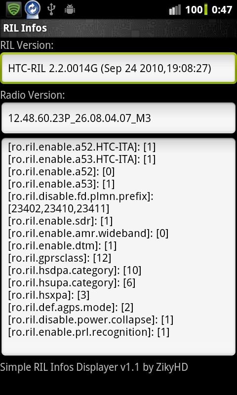

@Multisaft du nutzt doch auch diese RIL oder? Zeigts bei dir die richtige version an?
jmg81 schrieb:
So ...
Nun zeigt mir die RIL Info - APP aber folgende Version an:
HTC-RIL 2.2.0014G (Sep 24 2010, 19:08:27)
Ist die RIL nun nicht richtig geflasht worden ?
Grüße
Ist bei mir auch so
trotzdem keinerlei verbesserungen :mad2:
Ich glaueb ich muss wohl die RUU drauf machen und einschicken -.-
Vielleicht ist die RIL auf Basis der angezeigten Version für Non-Sense modifiziert, da alle anderen RIL's für Sense Roms sind.
Wäre schön, falls einer das bestätigen kann damit wir wissen, ob die RIL auch tatsächlich aktiv ist.
Es ist entweder genau die gleiche RIL oder sie wurde nicht geändert...
Hier ein Bild von der stock RIL von 7.0.2
Hi, bei mir gibt es auch keine Veränderung nach flshen der RIL 2.2.1003G.
RIL App zeigte vor dem flashen: 2.2.0131HM (Mar 18 2011,00:40:15)
Und nach dem Flashen : 2.2.0131HM (Mar 18 2011,00:40:15)
getprop | grep ril zeigt mir das gleiche an wie die RIL App
