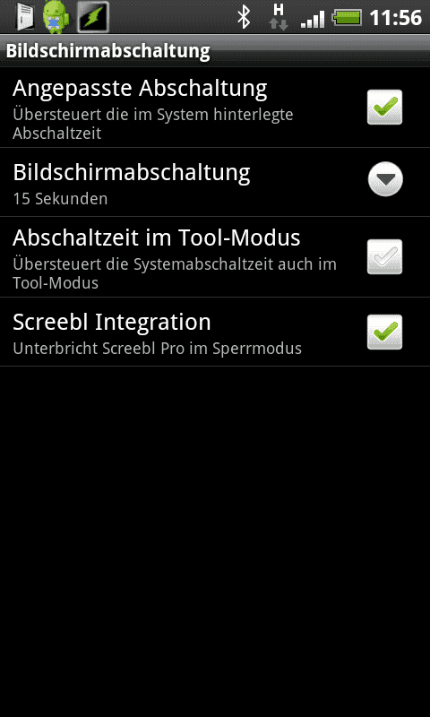

Nachdem ich aufgrund des Users "derMoe" wusste wonach ich zu suchen habe bin ich auf den BEITRAG<-- gestoßen und ich habe den starken Verdacht das es an
attachment.php
dieser Einstellung liegt ;)
Ich werde nach erfolgreicher Testphase abschließend berichten aber die Vermutung liegt doch sehr nahe das es nicht an Mike seinem ROM liegt :D

Testphase abgeschlossen:
Zum einen lag es an dem im oben angezeigtem screen falsch gesetztem Haken unter dem Widgetlocker und
das die Öffnung des Sensors verschmutzt war so das er nur in gleißenden Sonnenlicht funktionierte. Nach der Reinigung durch die Pusteigenschaften einer rothaarigen Dame ist der Proximity Sensor wieder voll funktionstüchtig.
