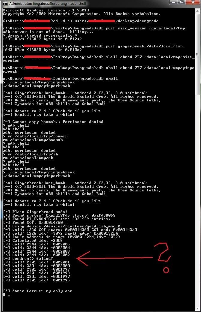

man jetz wollt ichs nochmal machen, jetz kommt der fehler mit Cannot copy boomsh.: PERMISSION denied
hab dann die cmd´s eingegeben die ich sollte damits weggeht, geht aber ncih.
ok kurzer zwischenstop: ich hab jetz wieder ne RAUTE da, aber sendmsg failed? kommt immernoch..
was bedeutet des? ich find durch google nix vernünfiges..
Hm, das sieht eigentlich ganz gut aus.
Was dieses sendmsg fail bedeuted weiß ich leider auch nicht, aber es scheint ja trotzdem funktioniert zu haben, temproot über GingerBreak zu bekommen (raute).
Kommt denn immer noch die Meldung, dass misc_version nicht gefunden wurde?
Btw: es gibt ne edit-Funktion
sry dass ichs edit ausgelassen hab. komm mir vor wie der letzte noob... =D
also es hat geklappt. ich hab jetz einfach nochmal probiert und es funzt. habs jetz downgrade und mit der anderen rom auf version 1.32.405.3
=) danke für eure hilfe.
