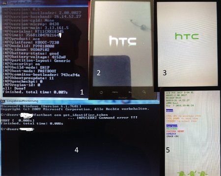

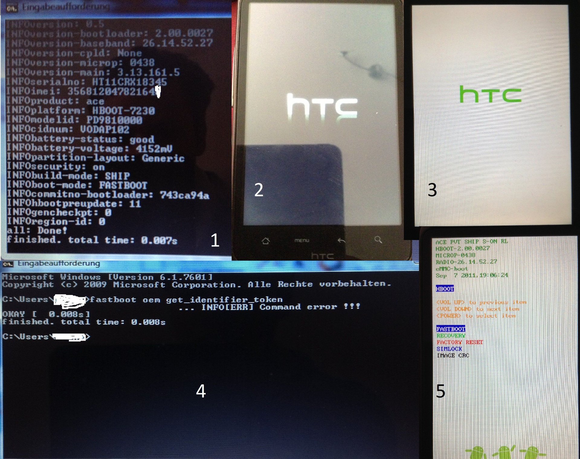

halli,
ich bin am verzweifeln bei meinen HTC Desire HD.
Es Startet nicht mehr, bleibt beim booten hängen, also es kommt nur ein weißer Hintergrund mit dem HTC Logo (Bild 3)
Wenn ich versuche eine RUU oder eine neue Version vom Bootloader zu installiern (hab keine Vodafone gefunden, daher mit O2, D1 und europe versucht) kommt immer der fehler 190 und hängt ebendfalls beim booten fest, dieses mal aber schwarzer Hintergrund und htc logo (Bild 2)
Das Versuchen auf S-Off zu stellen und dann im Recovery eine Rom zuinstallieren schägt auch fehl, es erscheint bei der eingabe von "fastboot oem get_identifier_tokenr "INFO(ERR)command error !!!" (Bild 4)
was kann ich tun damit ich mein DHD wieder funktionstüchtig bekommen?
Daten zu meinem DHD findet ihr in Bild 1 & 5
danke schon malö für die antworten ;)

Der erste Versuch wäre ein Factory Reset im original-Recovery zu machen.
HBOOT -> Recovery -> Vol-Up+Power -> blaue Schrift erscheint
Der Rest sollte dann eigentlich klar sein.
Möglichkeit 2:
AAHK2 laden, DHD ins Fastboot setzen und aahk2-fastboot starten. Wähle dann ROM 4 (Vodafone).
Sollte das nichts nützen - per PM bei mir melden, denn wird's mit deinem ROM kompliziert...
Voraussetzung dafür: Kartenleser und ca. 1h Zeit.

hi, danke für die antwort, aber es hat beides nix gebracht -.- usb debugging is aus und ich komme ja nicht ins system nur in bootloader
Info an Leser:
Am Handy war das Vodafone OTA-Update fehlgeschlagen und hatte das HBOOT geschrottet.
Ein vorigerer Hinweis darauf, hätte ein wenig Zeit gespart.
Ich hab's nach Stunden per TeamViewer wieder zum Laufen gebracht.
!!Warnung!!
Ich schreibe dies hier nur, damit ihr die Infos habt!
Das Entsperren und manuelle Recovern per htcdev hat auf jeden Fall Vorrang!
Dies war hier jedoch nicht möglich (siehe Pics von 91nemesis).
Die eigentliche Unbrick-Prozedur war folgende:
  • SD in 2. Android-Handy und MCID auslesen
  • Am PC manuell eine Goldcard erstellen
  • firmware.zip aus der letzten T-Mobile OTA extrahieren und flashen (ich hatte gerade kein anderes da und SD hat schon jemand formatiert)
Wenn dies jemand trotzdem vor hat, empfehle ich, sich vorher hier kurz abzusprechen!!
Sobald das ROM wieder läuft, mit AAHK2 entsperren und mit aahk2-fastboot das HTC Stock-ROM sauber drüberflashen.
Phiber
Genau so wars... Ich habe zwar nicht viel von dem verstanden, was er da gemacht hat,aber das DHD läuft jetzt einwandfrei.
Mega fettes Danke nochmal ;)
