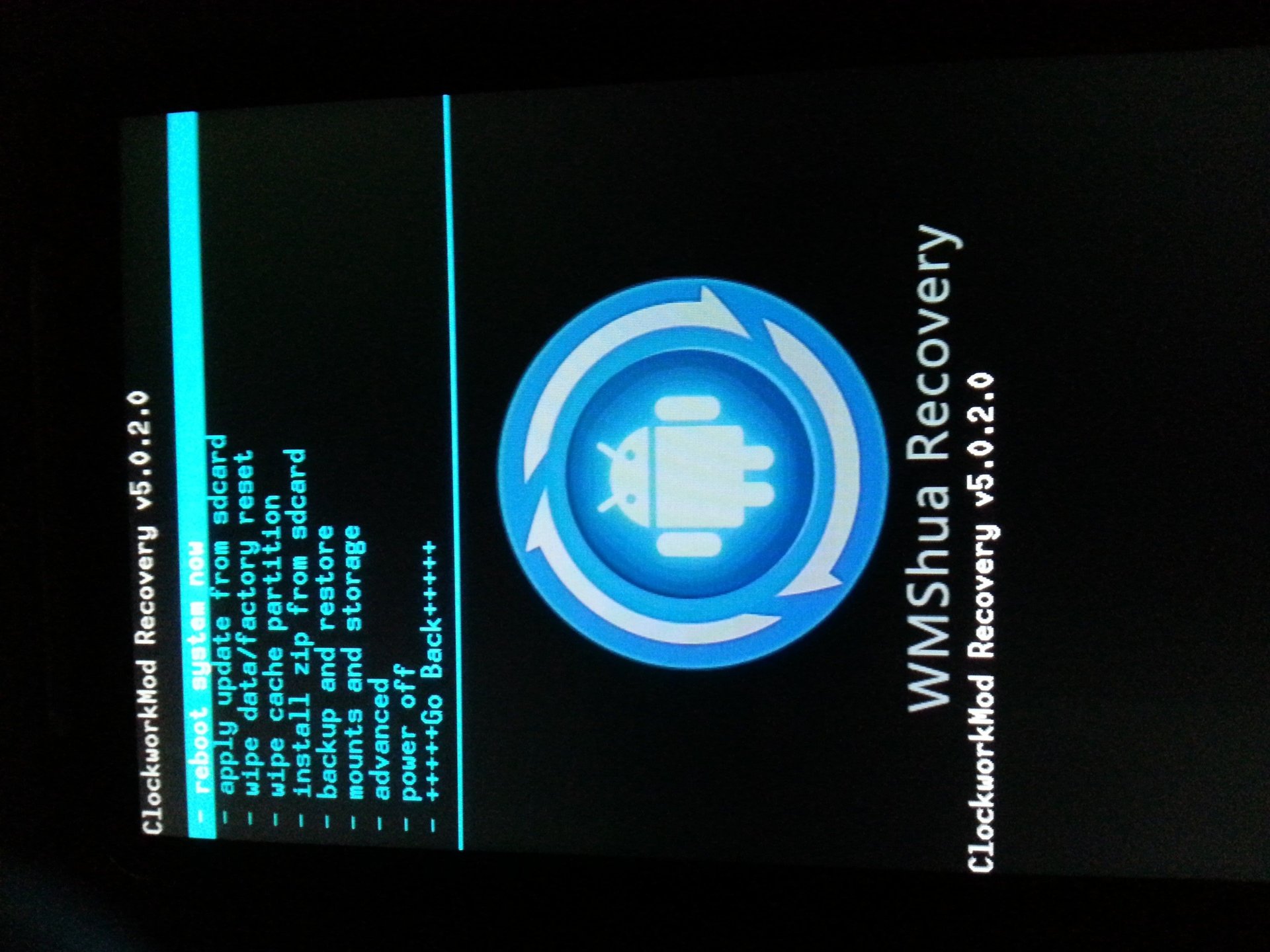

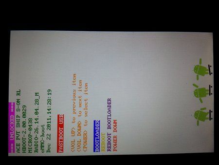

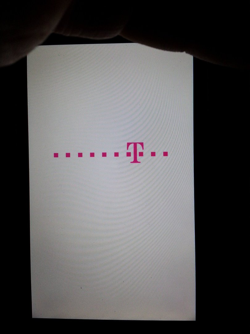

Hab hier ein HTC Desire HD das nicht mehr will.
Ich wollte es rooten und ein CustomRom plazieren aber irgendwie habe ich glaube ich irgendwas falsch gemacht.
Es bootet nur noch bis das TMO Symbol erscheint.
Das wars.
Einiges hab ich schon im WWW gelesen und auch schon getestet, aber leider kein Erfolg.
Will im ersten Moment eigentlich nur das es wieder bootet.
Ich weiss nicht mehr weiter.
Ausserdem sind manche Links im Forum nicht mehr aktiv.
Anbei ein paar Screenshoots
LG

wenn Du noch ins Recovery kommst, mach nochmal ein Factoryreset, bzw. Wipe Data.
Viele Grüße
Handymeister
Keine Chance!
Das habe ich drauf.

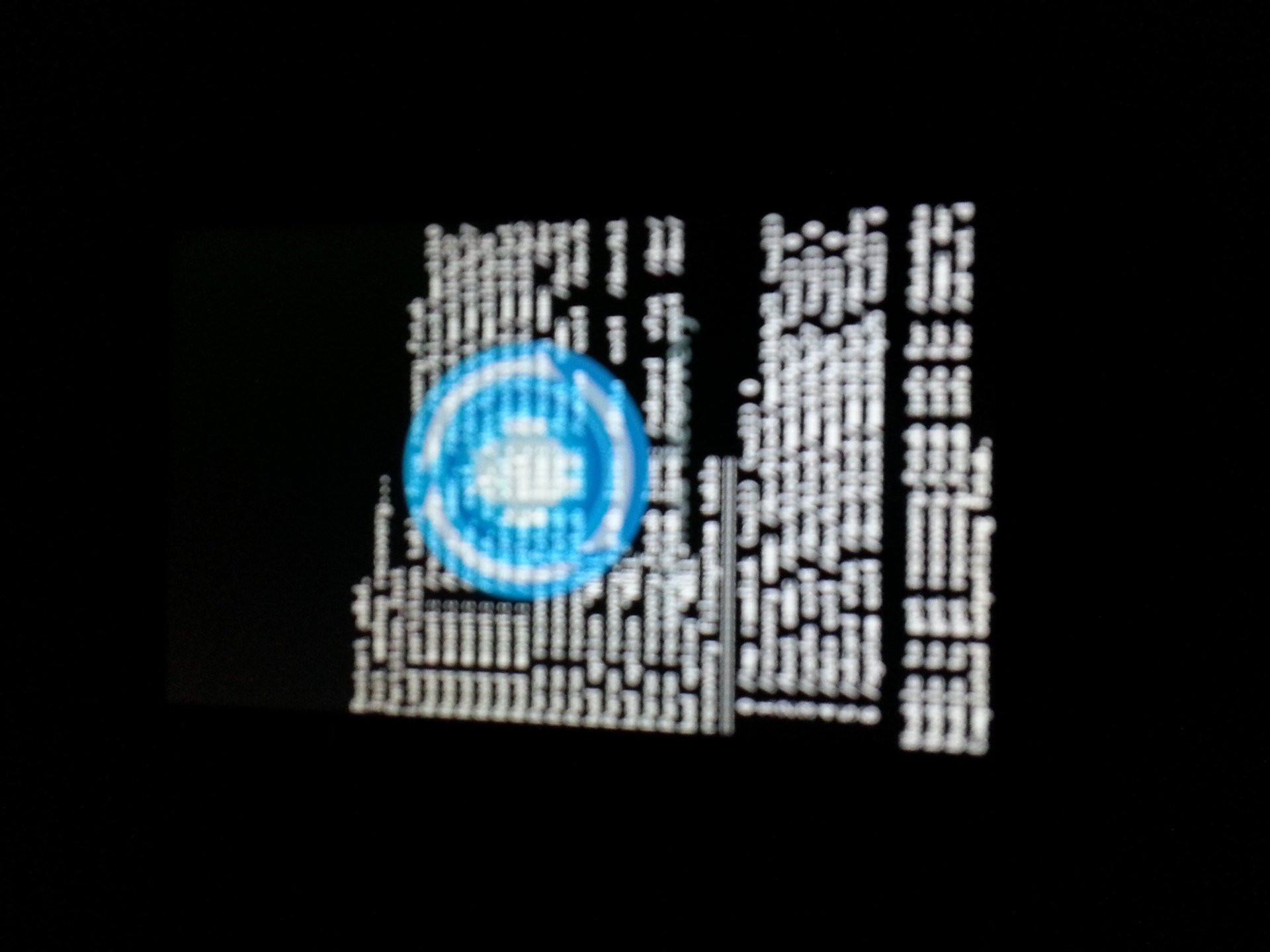

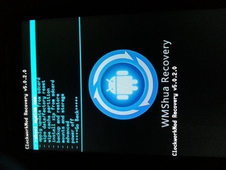

Dann kannst du ja problemlos eine Rom nach Wunsch Flashen.
Ein Custom Revovery hast du ja bereits laufen, ich denke das du keine Rom mehr auf dem Gerät hast.
Einfach eine Aussuchen - im Recovery flashen, und das Teil läuft wieder.

Bitte poste die Ausgabe von "fastboot getvar all" ohne IMEI und Serial.
Ein komplett-Flash einer RUU dürfte helfen, wenn die Hardware in Ordnung ist. Nur brauchst du dafür die Richtige, sonst hast du ein echtes Problem. :)
Phiber

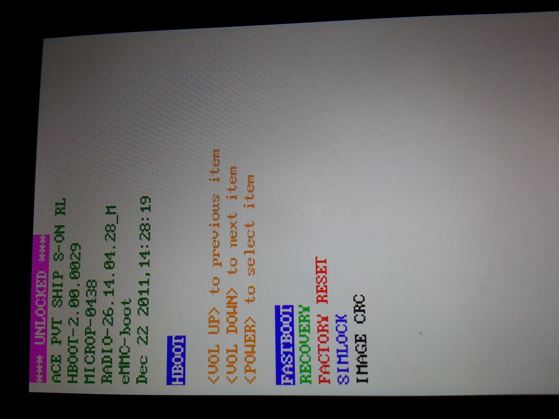

Das hier?
Sorry - habe meinen Post noch geändert:
Dazu musst du in den Fastboot-Modus und mithilfe der ADB-Tools dieses Kommando ausführen.
Nein! Nicht die Seriennummer posten. :D Lösche das wieder!!
Du hast doch dein DHD entsperrt - womit?
Da du offenbar mit dem Fastboot-Kommando nichts anfangen konntest, denke ich, dass du den Android-Bootloader des ROMs (über 'fastboot flash boot ...') nicht geflasht hast. Das wird das einzige Problem sein. Liege ich da richtig?
