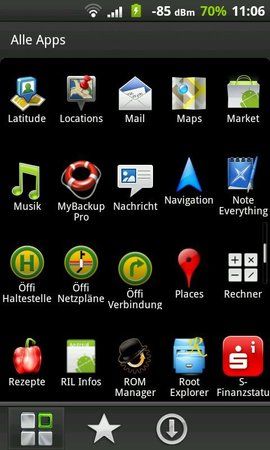

In der stock Mod Version sind die Balken weiss, außerdem kannst Du die Balken ja von einer systemui mit weissen balken einfach in den drawable-hdpi folder der systemui packen und neu flashen. Im übrigen kannst Du in Tweaks die Balken auch komplett ausblenden und stattdessen die Verbundung in Zahlen darstellen und sogar deine Wunschfarbe einstellen.
Edit: Hier sind alle stock stat_sys icons für deine Traum Systemui...
http://www.multiupload.com/TBUPULQ1EC
Wie das mit den ausgeblendeten Bars ausschaut, siehst Du hier (-85dBm):
