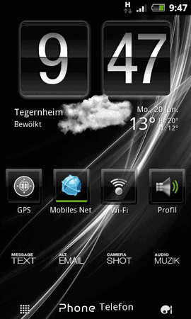

Kann ich dich noch etwas zum Verständnis fragen? Wie Du im Screenshot siehst ist meine Uhr (oder jedenfalls das Wetter darunter) transparant. Dies ist dann wieder eine eigene .zip. Nun möchte ich versuchen deine inverted Clock und die Transparente Geschichte in eine .zip zu packen. Geht das?
Nach meinem Verständnis müsste es gehen, wenn ich die Texte der beiden META Inf zusammenschreibe. Ist das so richtig? Oder muss ich da noch etwas anderes beachten?

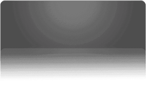

Du musst in der fusion.apk die "/assets/Default/drawable/shared.m10" mit dem M10Editor dekompilieren (bei "Decode Images" muss der Haken gesetzt sein). Dann kannst du die Grafik wie im Anhang zu sehen ist bearbeiten (nach dem Dateinamen brauchst du nicht suchen, da sich der ständig verändert). Zum Schluss im M10Editor auf "Save File" klicken und die bearbeitete shared.m10 Datei ggf. wieder in die fusion.apk kopieren. Jetzt kannst du die APK z.B. wieder in meine ZIP packen und flashen.
An der META Inf brauchst du nichts verändern.

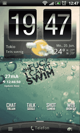

Hier der Beweis :D

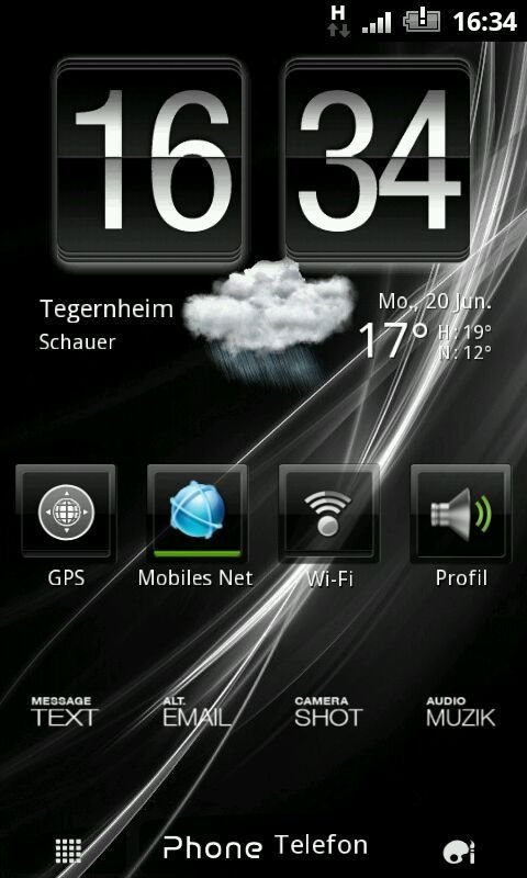

Hey BS,
kannst Du mir bitte noch eine Frage beantworten?
Wo steckt eigentlich die Batterie Status Anzeige in einem ROM/Theme?
Ich habe jetzt alles soweit, wie ich es haben wollte. Nur sofern ich das DarkTheme draufmache ( das, das ich Dir mal geschickt habe ) dann bekomme ich in der Batterieanzeige ein "!"
Jetzt war mein Gedanke die Anzeige aus dem Theme zu werfen.....
Magst Du da helfen auch wenn es OT ist?
