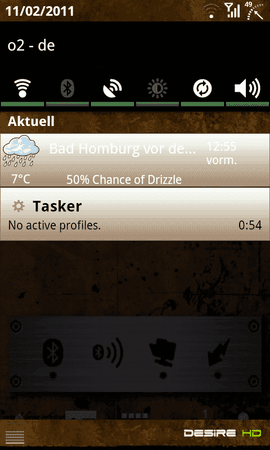

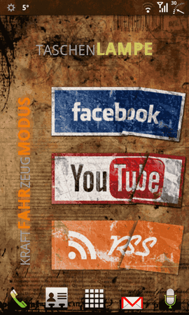

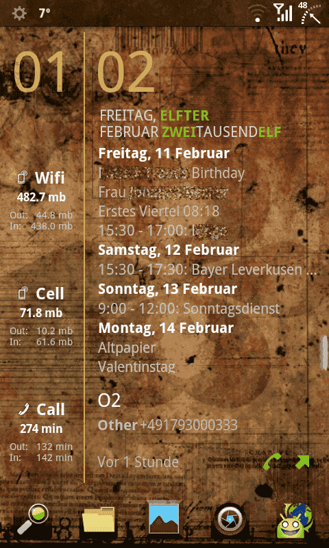

Jaaah - danke stoney für deine tolle Arbeit.
Ich bin echt froh darüber und hoffe du machst weiter!
Hab die png in dein Theme gepackt und alles lüppt 1a! :D
