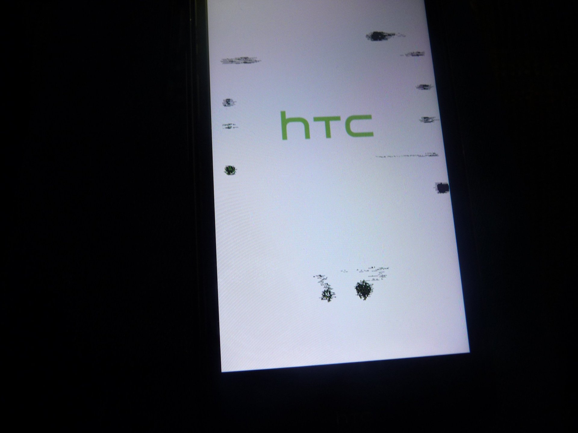

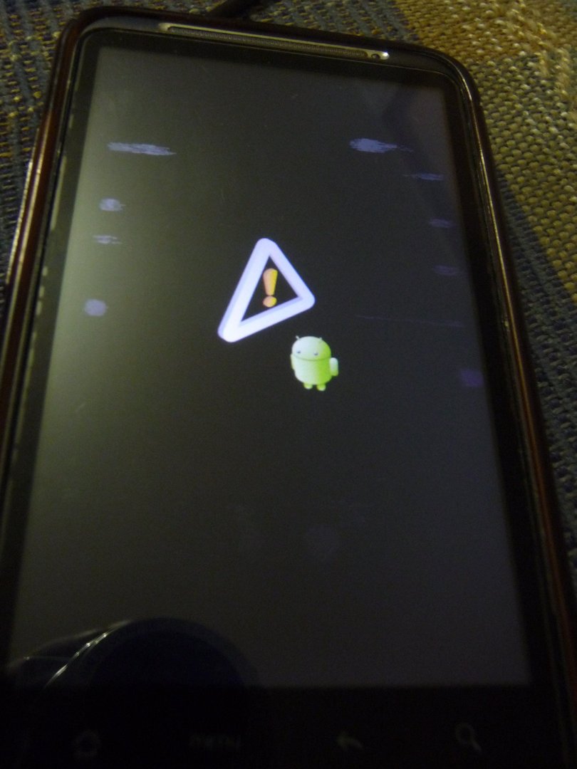

also so gut kenne ich mich nicht aus hier ein kleines video was ich mein..
1 ist video und dann schaltet desire aus.. kommt bild 2 dann passiert überhaupt nichtsmehr bis akku leer ist. ich muss unbedingt akku rausholen und neustarten dann kommt ab 3 wieder normal da alte..
und diese Pixelfehler.. bekomm ich die eigentlich auch selber weg oder muss ich es schicken? Ich sehe ja kaum was :/

Leider sieht man im Video nicht, was Du für ein ROM drauf hast oder welches er herunterläd. Wenn es ein ungebrandetes ROM ist, lade wie gesagt einfach das aktuelle RUU runter, dazu muss das System nicht unbedingt hochfahren. Boote in den Bootloader und wähle dort FASTBOOT, starte das RUU bei angeschlossenem Handy, dann sollte das theoretisch gehen.

Die Pixelfehler wirste so nich wegbekommen.

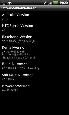

Also wenn es etwas weiterbringt hier noch der Screenshot von Telefoninfo-Software Informationen.
Das, was du geschickt hast lade ich jetzt runter auf mein Laptop. Dann mit verbundenem Kabel soll ich ins Bootloader dann Fastboot wählen und durch Laptop mache ich es oder wie?
Das was er runterläd kommt wenn ich auf Telefoninfo-Software-Updates-Jetzt Prüfen klicke.

Bestens, 2.50.405.2 ist ein brandingfreies ROM - also sollte das o.g. RUU funzen. Ja, einfach runterladen, im Bootloader FASTBOOT auswählen, DHD anstöpseln, Treiber erkennen lassen, RUU auf dem Laptop starten und den Anweisungen folgen.
