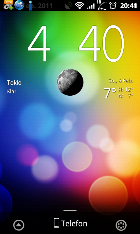

Hi he_stheone64,
wie kann ich in deinem MOD die schwarze Statusbar entfernen, so dass wieder die jeweilige Statusbar des eingestellten Themes verwendet wird?
Ich hätte nämlich gerne wieder eine transparente Statusbar und mir gefällt dieser Effekt nicht, dass nicht mehr vorhandene Symbole trotzdem noch leicht im Hintergrund zu sehen sind. Oder soll das gar nicht so sein und bei mir ist etwas faul?
Habe den Screenshot jetzt als Anhang hinzugefügt (Datum, GPS Symbol und Uhrzeit beachten).

Habe leider nur mein DHD bei mir und auf diesem Image Banana ist ständig Werbung über der Leiste, die sich im DHD Browser nicht wegklicken lässt. Daher kann ich erst nach dem Urlaub etwas dazu sagen. Generell gibt es aber den von Dir beschriebenen Effekt bei dem Mod nicht. Du kannst ja alternativ mal die framework-res aus meinem Revolution Theme in die zip reinpacken und flashen. Vielleicht gefällt Dir das dann so besser. Ansonsten kannst Du die Leiste auch anpassen, indem Du die Status png aus deinem Theme in diese framework-res packst. Alternativ kannst Du auch alle png aus deinem Lieblings Theme aus dem hdpi Ordner hier reinziehen, da die relevanten Dateien fur den Mod eh zusätzlich sind und in Standard framework-res nicht drin sind.
Reaktionen: BurningSky
Ich werde deinen Tipp mal ausprobieren, danke.
PS: Habe das Bild jetzt als Anhang hinzugefügt.
Strange, den Effekt hab ich noch nicht gesehen, ist definitiv nicht normal.
Ich habe herausgefunden, dass der Bug nur bei Themen mit transparenter Statusbar auftritt. Mit anderen Themen sieht das noch weitaus schlimmer aus, da kann man gar nichts mehr erkennen. Muss ich wohl ein anderes Theme verwenden oder den Mod wieder entfernen. Da mir das Theme jedoch so gut gefällt mit der Uhr und Transparenz, werde ich wohl erstmal deinen Mod leider wieder entfernen müssen. :(
