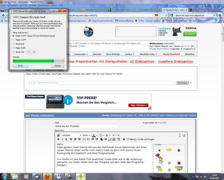

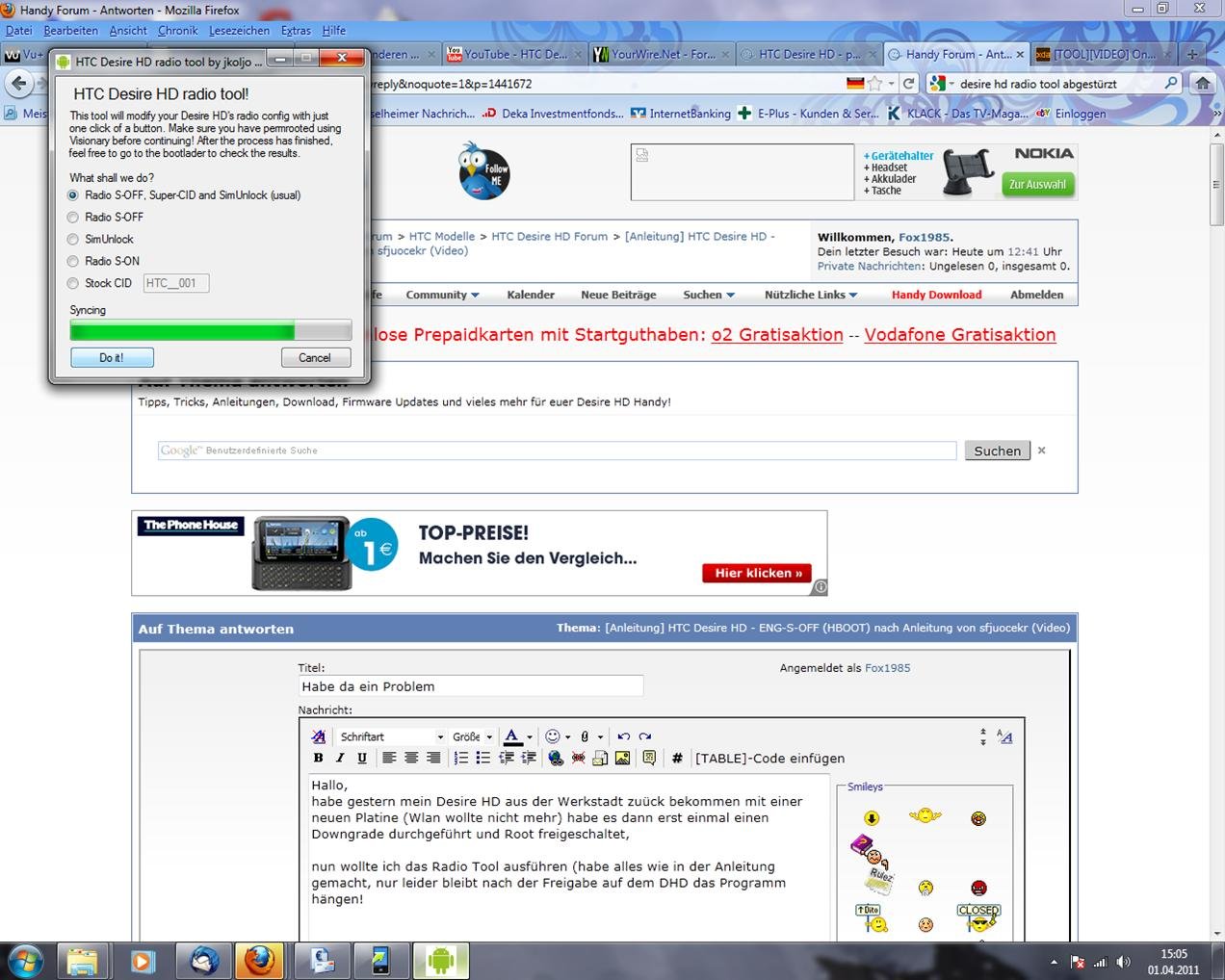

habe gestern mein Desire HD aus der Werkstadt zuück bekommen mit einer neuen Platine (Wlan wollte nicht mehr) habe es dann erst einmal einen Downgrade durchgeführt und Root freigeschaltet,
nun wollte ich das Radio Tool ausführen (habe alles wie in der Videoanleitung gemacht, nur leider bleibt nach der Freigabe auf dem DHD das Programm hängen! und macht nun auch nichts mehr.
(es hat sich kein cmd fenster geöffnet)
Jetzt habe ich etwas Angst es neu zu starten, weiß ja nicht ob es dann noch etwas macht.
hoffe mir kann einer von euch helfen

wie neustarten?
Für diese Tools musst doch in den Bootloader/fastboot gehen oder?
Sobald du das Programm startest, müsste im Telefon ja dann die Fortschritt-Balken zu sehen sein.
Nimm ruhig Akku raus und starte es nochmal im Fastboot incl . Tool...
Vielleicht testest auch mal anderes Radio, wer weiß was da im Busch ist :p
Eventuell ist der USB Debugmode auch nicht an, dann kann das Tool das Handy nicht finden und ergo auch nicht ins Fastboot neu starten - das kann aber nur sein wenn das Handy nicht schon im Fastboot ist. Zeigt der Bootloder oben auch "ENG S-Off" an? Oder nur "SHIP S-Off" oder gar "SHIP S-On"? In den letzten beiden Fällen ist S-off nicht sauber gesetzt (ist ein anderes Tool - Du verwendest da gerade Radio S-Off).
Man muss nicht in den fastboot gehen, sondern einfach mit USB Debugging aktiviert als "Nur Laden" anschliessen. Anderer Bootloader sollte auch nicht nötig sein, da der Ersteller des Tools im xda-Thread empfiehlt erst Radio S-OFF zu gehen und dann ENG S-OFF.
