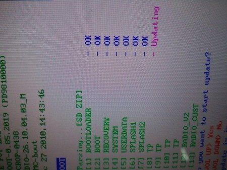

Hab die pd89img über Bootloader gestartet.
Jetzt hängt er bei nr. 8 TP
Das Handy ist sehr träge im Bootloader deswegen lass ich es noch laufen.
Was würde passieren wenn man jetzt den Akku raus nimmt falls er in einer Stunde immer noch dort hängt?

Update is jetzt durch.
Aber die Bootzeit ist immer noch 10-15min.
Kann die Hardware beschädigt sein?
Keine ahnung was ich jetzt noch probieren könnte.
