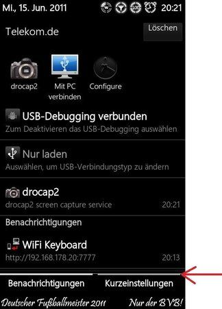

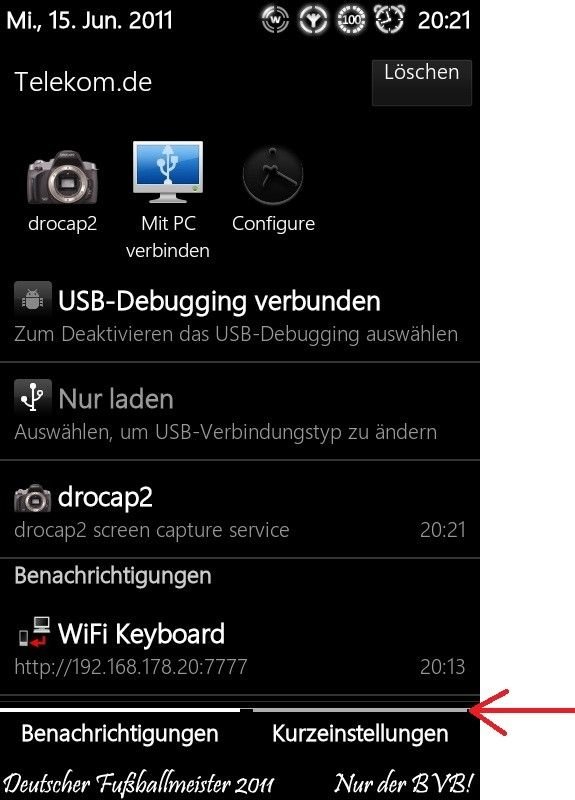

Hey,
einmal hab ich nen Grafikbug gefunden. Im Screen in Anhang ist der Löschen-Button oben rechts verrutscht.
Und dann hab ich ne Frage. Ich wollte mir die runtergezogene NotiBar komplett schwarz basteln. Mir fehlen nur noch der weiße und graue Streifen unten (roter Pfeil). Wie bekomm ich das schwarz? Ich finde keine passende png in systemui.apk und framkework-res.apk. Kann mir da jemand helfen?
Gruß,
Manni.
