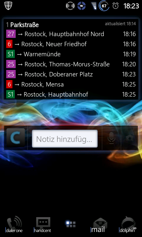

Ich habe das honey hd theme drauf (danke dafür :thumbsup: ). Nur ist da ja leider das standard music widget noch nicht drauf angepasst. Da wollte ich fragen ist es schwer das darauf abzustimmen. Sprich den hintergrund zu verändern? Würde nämlich sonst auch noch von der App "Öffis" das widget gerne verändern.

Generell muss man die meisten Widget Hintergünde erst mal markieren in draw9patch und dann in Eclipse oder mit apktool patchen. Allerdings kannst Du in diesem Fall einfach den Hintergrund z.B. aus der settings.apk nehmen und verwenden für diese apps. Allerdings musst Du market apps dann wieder signen, alternativ macht bei Market apps so ein kleiner mod auch per metamorph Sin, da man diesen dann bei Updates viel einfacher updaten kann.

So hab jetzt die Widgets verändert. Nun hab ich noch ne Frage wie man nun nen Metamorph mod o.Ä. macht, damit ich die ganz Schose nicht bei jedem kleinen update nochmal machen muss.
Und noch ne zusätzliche Frage wo finde ich die akp datei in der das normal android musik widget drin ist?
