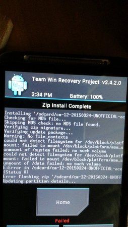

Hallo Experten,
auf meinem HTC Desire HD A9191 habe ich seit längerem s-off, root, bootloader entsperrt und TWRP. Damit hatte ich
CM10.1 installiert. Blieb nach einem Jahr plötzlich hängen beim Startbildschirm. Wollte CM 12 installieren, bekam den Fehler "could not detect filesystem for dev/block/platform/msm_s....."
Auch CM11 ging nicht, habe es mit ZIPs aus verschiedenen Quellen probiert.
Habe dann 10.1 wieder installiert, blieb aber immer bei "Apps werden gestartet" hängen, nach Ausschalten durch Akkuziehen blieb es dann wieder beim Startbildschirm hängen. Gleiches auch beim Flashen ohne Gapps. Immer vor dem Flashen alles gewiped. Erst nach einem zusätzlichen system+dalvic Wipe NACH dem Flashen von CM und Gapps ging CM10.1 wenigstens wieder. (Der "Apps werden angepasst" und "Apps werden gestartet" Bildschirm blieb dabei weg,
fuhr gleich normal hoch bis zum CM Einrichtungsbildschirm.)
Aber wie bekomme ich CM12 drauf ? Was mache ich falsch ? Wer hat CM12 auf dem HTC Desire HD A9191 am Laufen ?
Gruß und Danke
