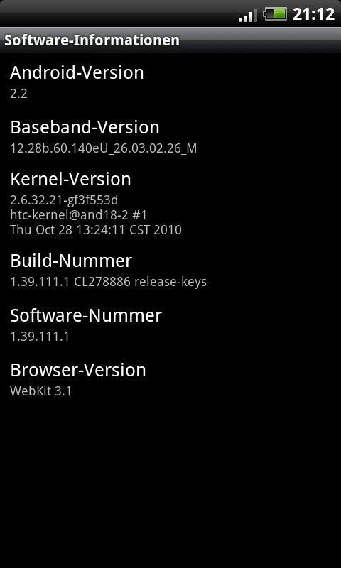

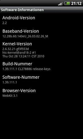

Wollte hier mal eine frage an all diejenigen stellen, die ihr DHD wieder unrooted haben. Denn momentan hänge ich auf der 1.39.x (T-Mobile, seit nun knapp 3 Wochen) und habe noch kein Update erhalten. Da ich das DHD aber gerne in Vorfreude auf das neue Nexus loswerden möchte, hätte ich schon gerne die Updates. Also einfach mal melden, wie lange es ca. bei euch gedauert hat.

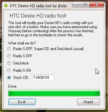

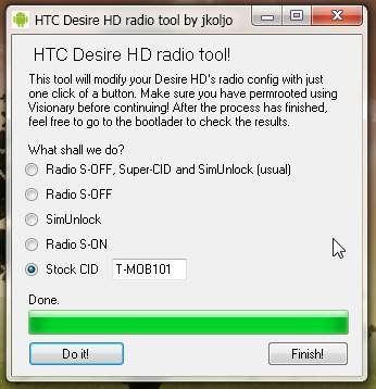

Steps die ich gemacht habe:
  1. Standard tmo 1.39.x aufgespielt (um richtige radio etc zu haben, damit alles funzt)
  2. root mit visionary + anderen bootloader
  3. mit dem Radio-Tool v1.2 die tmo cid eingetragen
  4. im bootscreen geprüft
  5. noch einmal die tmo 1.39.x aufgespielt
Zusätzlich habe ich auch schon ein paar mal einen manuellen CheckIn gemacht etc.

Ich glaube ich habe die 102 genommen (geisterte hier mal durch ah). Aber angenommen hatte das Devise die CID. Was du mit mit aktiviert meinst, weiß ich nicht.
Ansonsten probiert ichs heute Abend mit der 101.
An der Goldcard sollte es ja nicht liegen, oder?
UPDATE: Ok war vorher schon die 101er...
Mit aktivieren meintest nach dem CID setzen auch wieder Radio S-On zu setzen denke ich mal, aber ja auch das hatte ich gemacht.

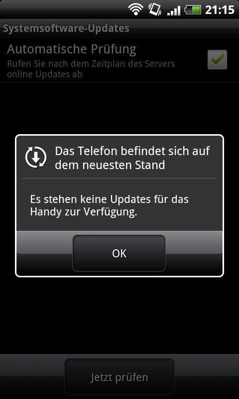

Hat aber alles nix gebracht - Update wird nicht angeboten.
Wenigstens konnte ich so nochmal sehen, warum ich weg bin vom Branding - mit Alice-SIM findet der nämlich keine Zugangspunkte - muss man manuell einstellen. Hier war es epr WLAN online.
