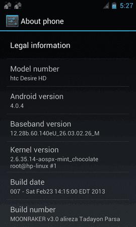

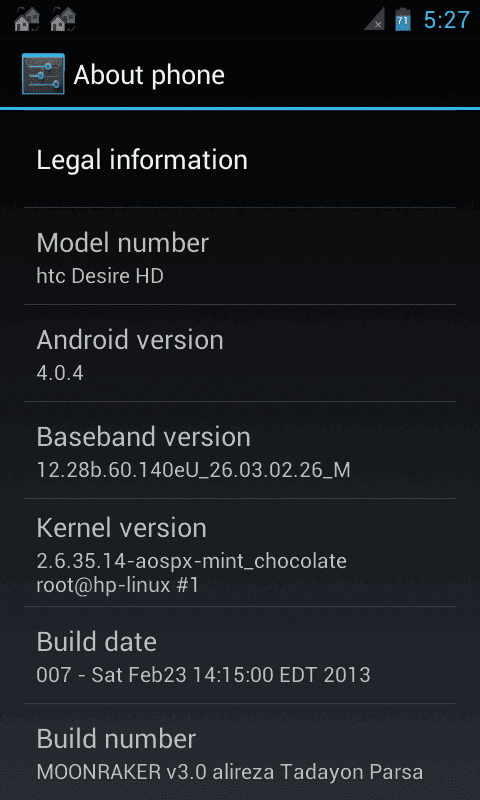

SORRY!!!Hab in panik das kleingedruckte überlesen und meine Brille nicht gefunden........Denke bei dir genau richtig!!!!!(hoffe ich... aber das mit dem daumen kommt mir bekannt vor;)
Infos:
siehe anhang
find leider nichts brauchbares und deshalb wär ich seeehr dankbar für infos!!
Hochachtungsvoll
Piddahr 1977
