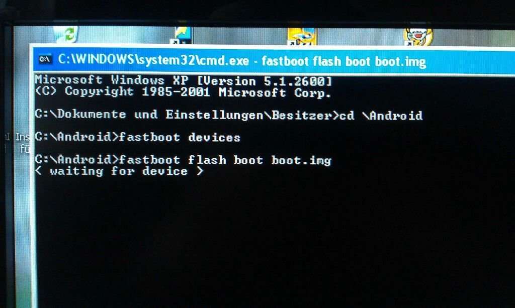

Hallo.
Mein Computer erkennt mein DHD nicht:
Die Android Tools samt fastboot sind in cd Android .
Htc sync wurde installiert, ist auch noch drauf.
Handy wurde im fastboot USB Modus angehängt.
Und dann seht ihr ja im bild , dass es nicht erkannt wird.
Wo liegt der Fehler?
Würde gerne boot.img für ne andre Rom flashen.
Bin htc dev unlocked s on...
Danke

Hallo Marshall!
Nach "fastboot devices" hättest du schon aufhören können - wenn da nicht kommt, ist Schluss. :tongue:
Zum Problem:
Kontrolliere mal den Geräte-Manager. Ich gehe davon aus, dass der Treiber nicht installiert wurde, oder sich etwas anderes auf den Geräteport gesetzt hat.
Viele Grüße
Phiber

Ich muss erst mal zurückrudern - mit ist noch etwas eingefallen. Versuche folgendes:
Nutze einen der obersten USB2-Ports (schwarz) hinten an deinem Rechner und versuche es nochmal!
Fastboot hat mit USB3-Ports und auch manchen third-party-Controllern Probleme.
Phiber
Hat geklappt danke lag am oberen port
