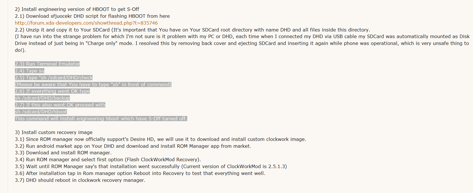

naja ich habe es wenigstens versucht aber ab dieser stelle komm ich nicht weiter.
in diesem Thread
- HTC Desire HD S-OFF ---> [GUIDE] How to root Desire HD (DHD) install h-boot (S-Off) and Clockwork recovery
das was markiert ist (grau) da komm ich nicht weiter und zwar habe ich folgendes problem
hier ein video wo ich es erkläre
YouTube - AndroidHilfe
Habs grad mit der Webcam gedreht.
ICh hoffe ihr versteht mich..
also ich meine da wenn ich bei schritt 2.5) "sh /sdcard/DHD/check eingebe kommt so ein pfeil (Muss ich dieses Gänsefüsschen machen oder war das ein schreibfehler vom TS dort?)
ist das dann erfolgreich??
und bevor ich dieses mit dem "sh gemacht habe habe ich es ohne das "Gänsefüsschen" gemacht, dann kam da
Can't open /sdcard/DHD/check
also so
Code:
su
# sh /sdcard/DHD/check
sh: Can't open /sdcard/DHD/check
und wenn ich es mit "sh mache
kommt das
su
# "sh /sdcard/DHD/check
ist das jetzt richtig? oder falsch? kann ich fortfahren?
oder gebe ich die Befehle falsch ein?? :(
habe auch einen Ordner namens DHD im ROOT rein und alles was auf meinem Handy ist in diesen ordner gepackt :)

habs schon hingekriegt danke :) hatte nur die falschen daten im falschen ordner ^^
