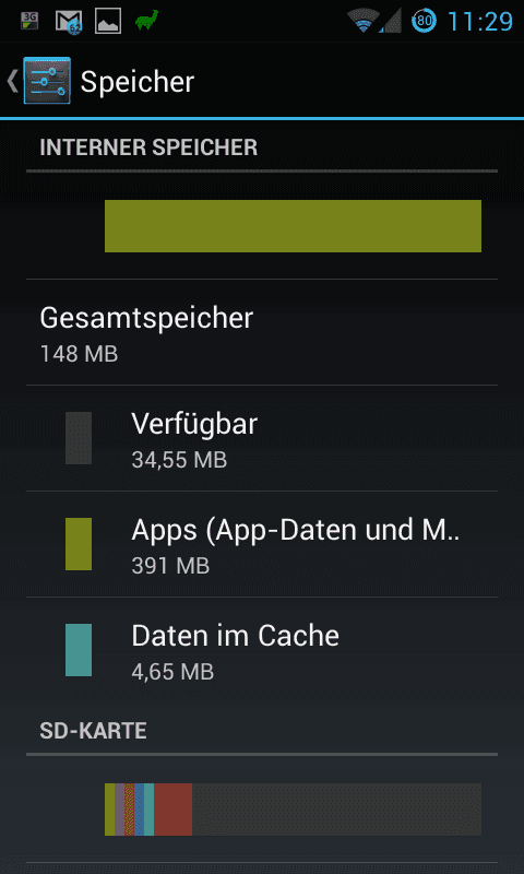

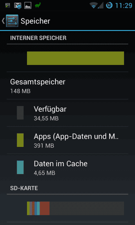

Dafür braucht man dann kein S-off? Hast du einen Link um das auszuprobieren? Mein interner Speicher ist noch erweitert. sBild:
Wo ist den dein Speicher erweitert?
Du hast 148 MB und der ist fasst voll.
So sieht ein erweiterter Speicher aus. 3,19 GB
Gesendet von meinem HTC Desire mit der Android-Hilfe.de App
