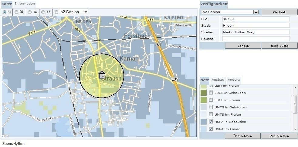

Wie sieht es mit der Netzversorgung bei dir aus? Werden neuerdings weniger Balken in der Signalstärkeanzeige angezeigt? Das könnte dann auf den Ausfall einer Basisstation hindeuten. Evtl. liegt auch einfach nur eine Überlastung des Netzes vor. Wo (PLZ) tritt denn das Problem auf? Vielleicht kann das dann ja jemand bestätigen.

Ich habe mal im o2-GIS mit deiner PLZ und einer frei gewählten Straße nachgeschaut und das unten angehängte Ergebnis erhalten. Also gibt es dort fast überall HSPA im Freien (Hellblau), während im Süden des Auschnitts der Indoorempfang (Dunkelblau) eher schlecht sein sollte. Lediglich im südwestlichen Teil gibt es ein paar kleine GSM-only-Gebiete (Grün).
Falls der betreffende Bereich nicht auf der Karte drauf sein sollte, kann ich auch einen anderen Bereich überprüfen, oder Du testet es selber: o2 GIS WlSP

Da liegst du schon fast richtig. Ich habe mal auf HSDPA + UMTS-Verfügbarkeit, Netzabdeckung, Abdeckung 1-Klick-Check
geprüft und auf meiner straße soll kein Highspeedinternet zu empfangen sein.
Ich habe jatzt auch ausprobiert, wenn ich aus meinem wlan rausgehen und in ein Gebiet mit umts-Abdeckung gehe, bleibt mein Telefonempfang gut und ohne Störung.Es scheint also wirklich so zu sein, das ich 3g bei mir zuhause abschalten muss und falls ich dann aus dem wlan raus bin, ich erst dann wieder 3g zuschalten darf. Aber ab Mai werde ich sowieso nach D2 oder t-ob wechseln und dann hat sich das hoffentlich erledigt...
