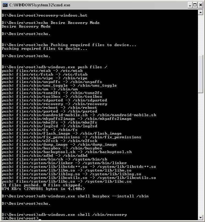

also bei mi geht die windows konsole nicht.
da kommt bei mir immer der fehler, dass AdbWinApi.dll fehlt und ich das Progamm adb-nilezon.exe neu installieren soll.
Oder muss ich das auch aus einer Linux Konsole ausfühen? Ich hab jetzt einfach mal die eingabeaufforderung gemacht bei windows.
also bei mi kommt folgender Fehler:
Kann mir jemand helfen? Er geht halt nicht in's Recovery Menü...
Du musst wenn auf dem Desire dieses Ausrufezeichen steht die datei "recovery-windows.bat" ausführen.
Die Datei muss natürlich noch in dem entpackten Verzeichnis aus dem Root Zip Archiv (bei mir r4-desire-root.zip sonst besorg dir das Archiv von MoDaCo) sein und da ist ja die AdbWinApi.dll dabei.
Bei mir ging es unter windows7 64bit und unter xp pro ohne Probleme in der normalen Konsole.
